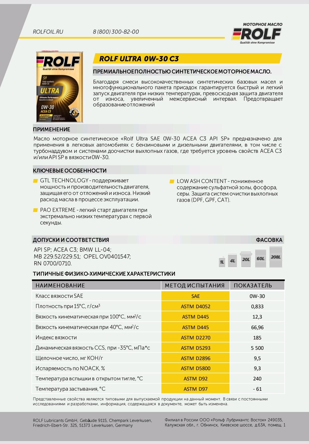

2 часа назад, kos7500 сказал:
Вам идеально подойдёт Rolf Ultra 0W-30 C3
  Скрыть содержимое
  Скрыть содержимое
Смотрел я и его, только думаю, вязкость не высока будет?

38 минут назад, MUHI сказал:
Нет. Более высокая HTHS даст вам необходимый масляный клин в режимах повышеной нагрузки, но может чуть снизить топливную экономичность (~1.5%).
Отличия С2 от С3 по нормативу АСЕА: HTHS ≥ 2.9, против ≥ 3.5, за счёт чего топливная экономичность ≥2.5%, против 1.0%. И меньшие требования к моющим свойствам.

1 час назад, kos7500 сказал:
Я это знаю, у Рольф есть масло с нашим допуском, но они его только в сервисы поставляют. Я даже писал им. А сервисное масло, знаю по опыту, что это самое дешевое масло с минимальными требованиями, поэтому и бояться они его в розницу продавать, потому что если кто "положит" на этом масле мотор, будет Рольф виноват, а дилеру одна выгода будет, впарят пострадавшему новый Черри, а клиентский авто, подлатают и загонят через другой дочерний автосалон первому дурачку, падкому на дешевые понты.
