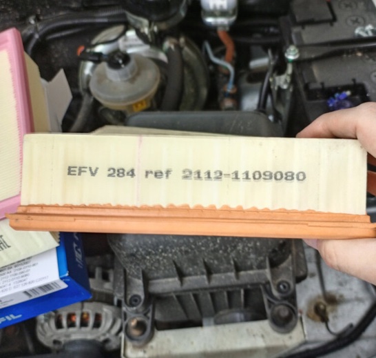

23 сентября 20242 г Автор 25 минут назад, Dimmy сказал: Что это? Раньше назывался Цитрон, сейчас TSN filter, он же Красавчик RAIDER. Установлен на конвейере. Адрес производства: г. Михайловск, ул.Почтовая, 79 литер А
23 сентября 20242 г Только что, ezhzhyk сказал: он же Красавчик RAIDER. Установлен на конвейере. Как низко пал автоваз... Добавить 150-200 руб. до фильтра BIG GB9597C с логотипом ВАЗ для них уже, видимо, непосильно. Я бы на таком изделии больше 10 тык не ездил. Нива - машина нагруженная во всех смыслах и выбор масла и фильтров для нее актуальнее, чем для тех же Жигулей.
