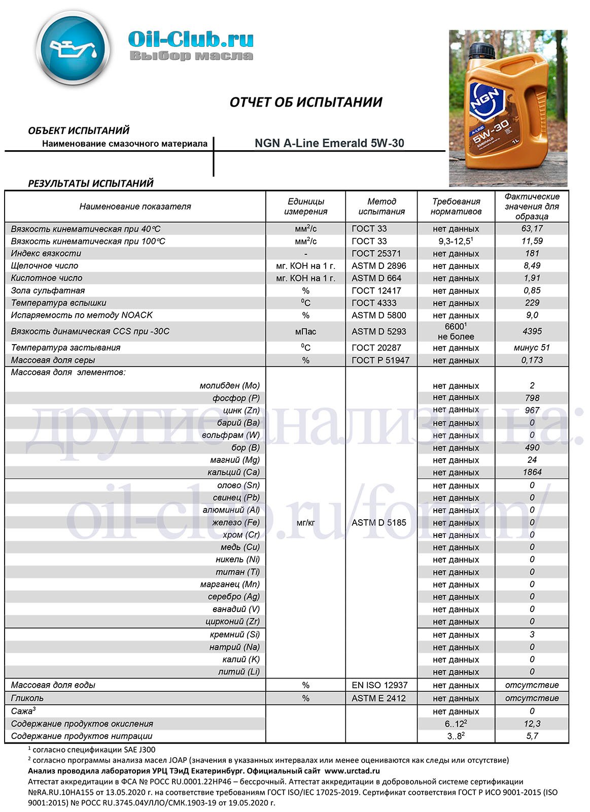

NGN A-Line Emerald 5W-30 API SN свежее Made in Singapore
NGN A-Line Emerald 5W-30 API SN свежее Made in Singapore за анализ спасибо STP, FaST_9, TGKMAN, kaib, Василич, Реальный.

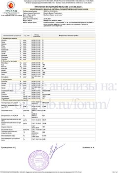

Образец закупал на озоне у продавца Bardahl.
NGN A-Line Emerald 5W-30 (VOA BASE) копия.jpgNGN A-Line Emerald 5W-30 URC копия.jpgNGN A-Line Emerald 5W-30 1.JPGNGN A-Line Emerald 5W-30 2.JPG
Масло заявлено как: API SN; ACEA C3 (2012); VW 504 00 / 507 00; MB 229.51.
1) По вязкости нормальное SAE 5W-30, стандарта ACEA C3. Можно конечно по придираться и сказать, что вязкость 100С = 11,59 слишком низкая, но встречали и ниже, в том числе у именитых брендов 1 и 2
2) Высокий индекс вязкости 181. У масел на этой рецептуре Infineum, действительно высокие индексы. Но тут прям очень высокий, как будто от рецептуры отступили. Что-то с развесовкой базовых масел.
3) Щелочное число = 8,49 - хорошее, высокое (для среднезольника ACEA C3.) Способность нейтрализовать кислоты выше среднего. На интервал 7500км в тяжелых городских условиях, его будет хватать. А больше и не нужно. Дальше только увеличивать золу.
4) Зольность сульфатная = 0,85% - превышена на 0,05%. Должно быть <0.8%. Производителя винить в этом не нужно. Тут виноват производитель присадок Infineum, он выпускает этот пакет Infineum P6080A с небольшим превышением золы. Зола даже с учетом превышения - не высокая, сберегает сажевые фильтры и катализаторы. Но черту преступили...
5) Температура вспышки = 229С - обычная, средняя, нормальная. Хотя у ACEA C3 масел встречали и повыше 235С для них обычное дело.
6) NOACK испаряемость масс (естественный угар масла) = 9,0% - удовлетворяет заявленной спецификации Mercedes Benz 229.5. Не знаю, как на счет угара на нем, по идее в новом моторе угорать не должно. Но смущает, что на заводе отступили от рецептуры - в нем меньше базы высокой вязкости. Это видно по слишком низкой CCS.
7) Вязкость динамическая, холодной прокрутки стартером CCS = 4395мПас - у масел на этом пакете присадок обычно 5600-6000мПас. Да, это лучше в плане низкотемпературных свойств, двигатель на нем будет легко запускаться в морозы. Но как обратная сторона медали, ухудшается термостабильность. В добавок, масло могло быть крепче и меньше просаживалось бы под нагрузкой. Такое ощущение, что производитель положил меньше VHVI/PAO-6 или не положил PAO-6 вообще.
8) Температура застывания -51С - я и говорю, для 5W-30 просто конфетка. Масло Сибиряк. Но маслам этого стандарта не свойственны такие крутые низкотемпературные характеристики.
9) Содержание серы = 0,173% - минимально.
10) Пакет присадок Infineum P6080A. Европейские спецификации на банке указаны честно. Здесь присутствуют противоизносные присадки на основе фосфора и цинка. Дисперсанты на основе борированного сукцинимида (элемент бор). И моющие присадки на основе кальция.
ИК спектр Фурье. Масло на основе гидрокрекинга VHVI. Очень много сукцинимидов (дисперсантов). Аминные и фенольные антиоксиданты.
Вывод: В целом, нормальное масло европейского стандарта ACEA C3. Сделано на базе VHVI. Много дисперсантов. Есть антиоксиданты. Реальный пакет присадок Infineum. Очень хорошие низкотемпературные свойства - такое можно использовать в Сибири. Минус - по моему, немного отступили от рецептуры - мало базового масла VHVI/PAO-6. Это видно по необычно низкой CCS =4395мПас и необычному, для таких масел, высокому индексу вязкости 181. Цена средняя - лить можно.
