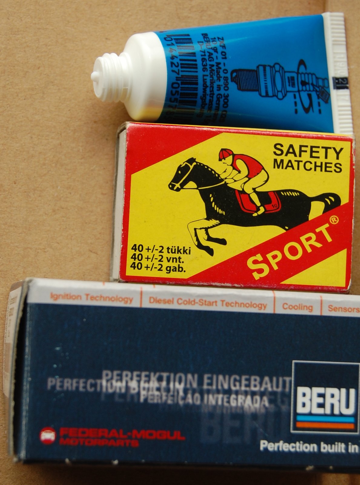

Beru ZKF 01, 10гр..
Наглядно для осознания размеров тюбика.
