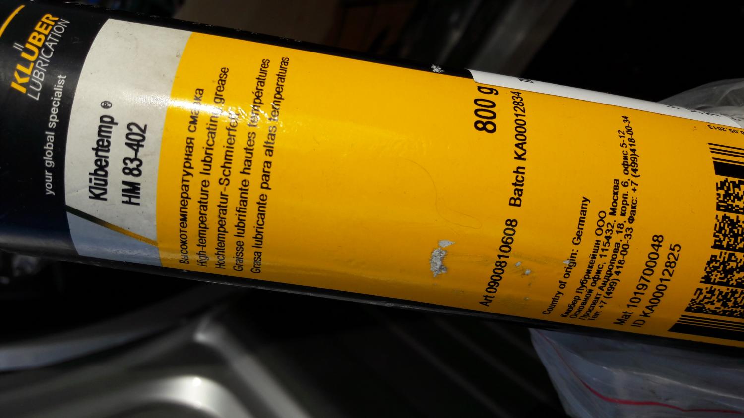

На работу приезжал сервисмен, по обслуживанию линий порошковой окраски, рекомендовал подшипники каталок смазывать клюбером, там в печи до 230С поднимается. Туба тяжелая 800 гр. Вот номер.
