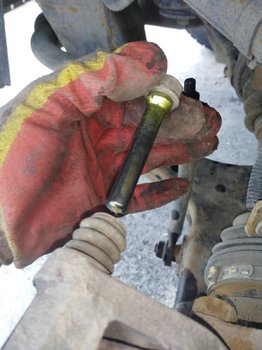

Да, выдкргивал сегодня.
D'AVerk Если палец провернуть хотя бы на четверть оборота, то, безусловно, он начинает ходить. Это никак не решает описанной мной проблемы -- при эксплуатации палец прилипает к скобе, машинка теряет подвижность. Именно так происходит с моими 3 парами тормозов, в моих условиях эксплуатации. Обслуживаю их два раза в год.
Вы говорите, что продукты износа потемнели. Потемнение смазки вследствие контакта с воздухом. Те, металл трётся о металл. Зачем же там тогда смазка, если она не выполняет своей основной функции -- разделения металлов? Было бы хорошо, если бы она не темнела, и вообще не было этих продуктов износа.
Никто никуда его не проворачивал.
