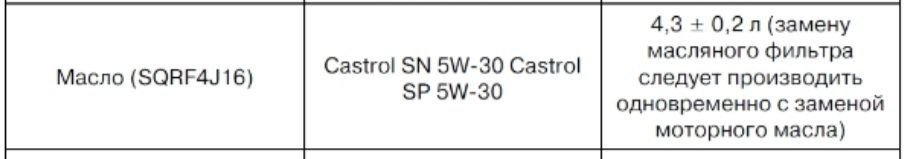

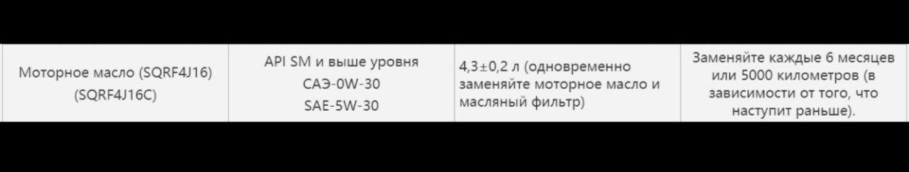

9) В российском мануале Castrol api sn 5w30 или api sp 5w30, в китайском мануале 5w30 api sm и выше. Диллер на то залил Omoda ilsac gf6a api sp 5w30. Обнинск.

6 минут назад, масленкин сказал:
и никаких спецификаций не указано ?
вот китай мануал на арризо 5гт и российский на омоду s5gt

25 минут назад, Alnest сказал:
А где тут с3 указано? Я может ослеп)
