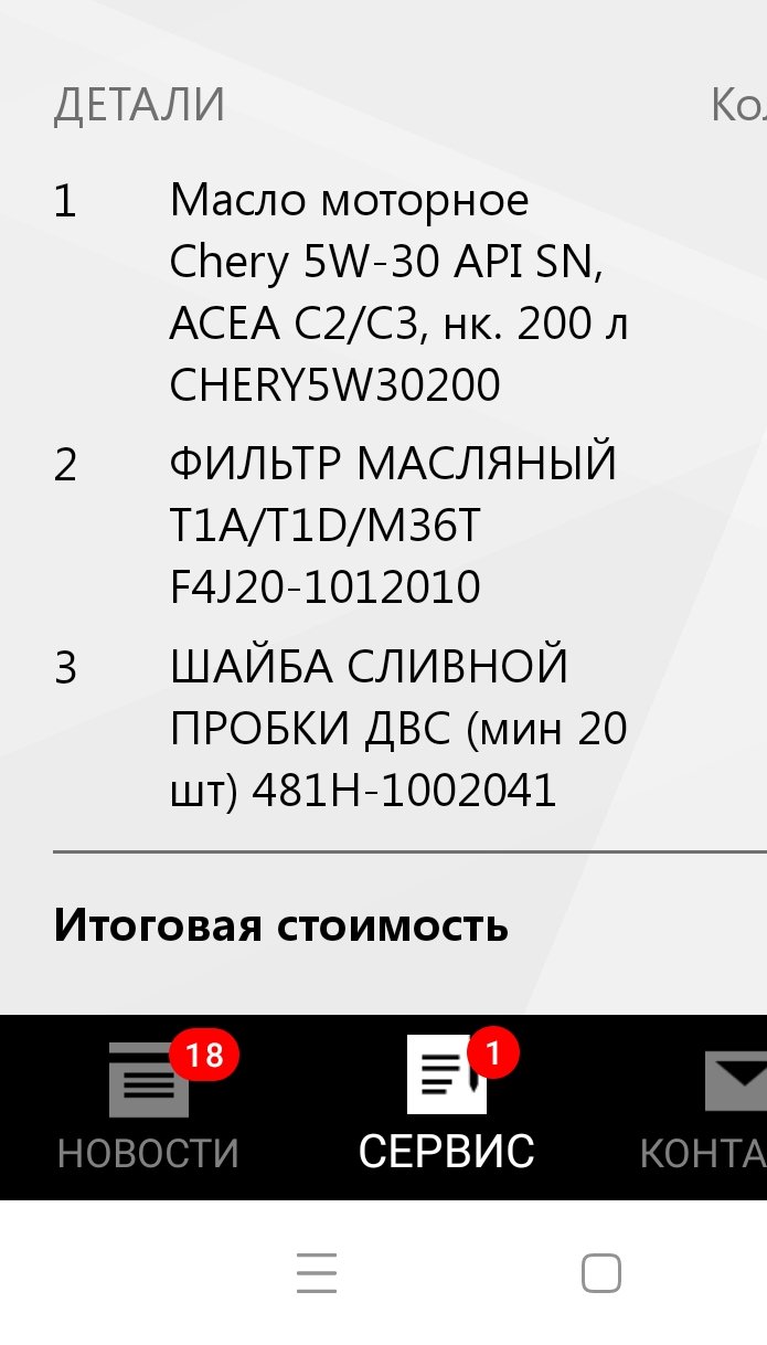

Здравствуйте. Я совсем запутался в этих маслах! У меня CHERY
TIGGO7 PRO MAX рестайлинг 2024, двигатель SQRF4J16. Хочу уйти от официального дилера и сам обслуживать  машину. Скажите какое масло лить. Дилер залил вот такое масло.
