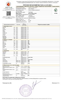

Novus Integra 5W-30 отработка на Hyundai Elantra после 6316км
Масло Novus Integra 5W-30 API SP ILSAC GF-6A
Автомобиль: Hyundai Elantra 6 ad, g4fg
Общий пробег на одометре: 91178 км к концу интервала.
Пробег на масле: 6316 км
Моточасы: 260 по бк
Средняя скорость: 27км/ч (по БК)
Израсходованное топливо: средний расход за интервал 8.6л/100км (по бк)
Доливки масла: нет
Присутствие отложений в двигателе ДО: нет
Присутствие отложений в двигателе ПОСЛЕ: нет
Наличие чип-тюнинга: да
ГРМ: цепной привод
Период эксплуатации: 12 января 2024-12 июня 2024
Срок эксплуатации: 6 месяцев
Топливо: бензин 95
Режимы: 65% город/ пригород, 35% трасса (примерно)
Фильтр масляный: манн 811/80
Фильтр воздушный:  Arirang
Марка антифриза: oem
Объем заливаемого масла: 3.4 с фильтром
Отбор масла: в середине слива с картера
Отбор масла проходил с горячего или холодного двигателя?: с теплого
Промывка промывочным маслом: нет
Присадки: нет
Масло до Novus Urban 0-20
Красивое на ночь)))
9 минут назад, alex323 сказал:
Красивое на ночь)))
Да хороший результат
1) Конструктор на Китае, но отработал хорошо. Нитрация +7 окисление +9. Масло нагрузил неплохо.
2) Повышенное изначально щелочное число 9, значительно сработалось до 3,5, но запас еще остался до 280-290мч кислотное не полезет.
3) Ну и алюминия 1ppm это прям очень хорошо.
4) Вязкость сработалась на 1,3 ед, топлива вроде бы много нет, судя по температуре вспышки 223С.  Обычный видимо загуститель. Для API ILSAC нормальное падение.
10 минут назад, torcon сказал:
Да. Большая часть города
Короткие пробеги
+ грущил авто
А где износ?:unknown:
Как а 5w30 низкой вязкости? Справедливости ради, подмаслю немного Миху. :) Прошлое масло Novus Urban 0w-20 дало больше меди, алюминия при меньшей нитрации. Меди не 1 а 2, алюминия не 1 а 5ppm
Похоже мы нашли тот самый - износ от низкой вязкости...
1 час назад, dasin сказал:
А зачем?
43 минуты назад, torcon сказал:
Сам понимаешь это все ерунда
Там были трасса многочасовая. Серпантины горы жара
1 час назад, torcon сказал:
Тут нужно понять ещё один момент. Сейчас я буду писать преимущественно об автомобилях, двигатели которых изначально не разрабатывались на маловязы. При переходе на маловяз сужается диапазон оптимальных оборотов двигателя, при которых износ стремится к нулю. Износ от езды внатяг при малых оборотах смещается в область бОльших оборотов. Область резкого роста износа на большИх оборотах снижается вниз. А вот если ездить относительно аккуратно на относительно исправном двигателе, выдерживая относительно средние обороты, мы никаких проблем можем и не почувствовать.
https://bizol.com/ru/блог/Топливная экономичность-моторные масла-научное-обоснование-и-противоречия/
меня медь то не смущает 2ppm, смущает 5ppm алюминия. 1 и 5ppm - это разница и это интересно. :)
Так понимаю пакет присадок изменен относительно 23г?
Изменено пользователем Александр 58
2 часа назад, torcon сказал:
Это же ничтожно мало нет?
Видится мне, что дело было в режиме. Серпантины и трасса (режимы газ в палас) могли дать износ по алюминию. В городе таких нагрузок не дать.:)
