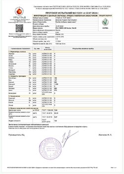

Автомобиль: Mazda CX-5 2015 г.в. (ДВС PE-VPS, 2.0l), 6AT
Общий пробег: 117024 км
Пробег на масле: 1559 км
Моточасы: 43
Средняя скорость: 36 км/ч
Израсходованное топливо: точных данных нет, около 150л
Доливки масла: нет, уровень не снизился
Присутствие отложений в двигателе ДО: нет
Присутствие отложений в двигателе ПОСЛЕ: нет
Автозапуск по времени: нет
Наличие чип-тюнинга: нет
ГРМ: цепь
Предпусковые подогревы: нет
Период эксплуатации: 05.05.2024 – 01.07.2024
Срок эксплуатации: 2 месяца
Топливо: Тебоил 95+, Татнефть 95, Роснефть 95
Режимы: 95% город , 5% трасса
Фильтр масляный: VIC C-415
Фильтр воздушный: MANN C27019
Марка антифриза: Seiken HYPER LONG LIFE COOLANT
Объем заливаемого масла: 4,5 л.
Отбор масла в пластиковую бутылку сливом из картера
Отбор масла проходил с теплого двигателя
Промывка промывочным маслом: нет
Присадки: нет
Что было до этого масла: Novus Energy 0W-20
За анализ огромная благодарность команде Polymerium: Сергею Александровичу и Андрею Дюпелье

Быстро вылетел из SAE30
1 час назад, IvanRND сказал:
Тут даже без Твспышки и "количества топлива" можно без привлечения гадалки сказать, что топлива налило.
Скайэктив же...
С топливом оно уже на первой тыще вылетает.
Только что, джин Тони сказал:
Скайэктив же...
Плюс до этого возможно 20ка была.

8 часов назад, джин Тони сказал:
Скайэктив же...
Спасибо, Captain Obvious.
В чем цимес?
1 час назад, Pumbaa сказал:
В чем цимес?
в чём вопрос?
Вязкость просела, но т.к. это почти моноградка, с малым количеством загуста, соответственно - разжижение топливом...
С.У.
Ваш К.О.
24.07.2024 в 15:58, and2949 сказал:
в чём вопрос?
Вопрос в том, зачем катать 1500 км и делать анализ.
8 часов назад, Pumbaa сказал:
Там выше есть ответ, почему так мало, а анализ в любом случае в копилку знаний.
23.07.2024 в 23:33, АндрейDD сказал:
Дело не в 20-ке, а в том что Скайактив непрерывно строгает и Fe и Al, 4 и 3 ppm соотвеьственно за 43мч и это катастрофа. Но не масло POLYMERIUM этому причина имхо, это продукты износа предыдущих интервалов, промывку двигателя нужно было сделать перед заливкой наверное, тогда была бы более объективная картина.
6 часов назад, zolol сказал:
Надо несколько анализов с одного мотора, чтобы было понятно. А так гадание на кофейной гуще конечно.
