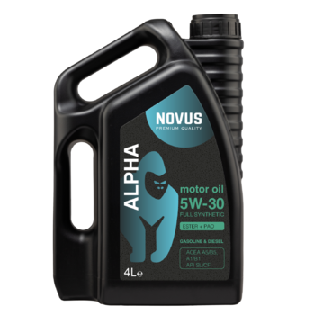

Novus Alpha 5W-30 ACEA A5/B5 отработка на Skoda Octavia после 10 700 км
Novus Alpha 5W-30 отработка на Skoda Octavia после 10 700 км
Масло: NOVUS ALPHA 5W-30
Авто: Skoda Octavia, 2019 г;
Двигатель:  CWVA, 1.6 л, 110 л.с., рядный, 4-цилиндровый, распределенный впрыск топлива;
Общий пробег: 260 000 км;
Пробег на масле: 10 700 км;
Режим эксплуатации: 80 % город с пробками, 20 % трасса;
Топливо: Роснефть 95 л;
Объем заливаемого масла: 4 л;
Доливка масла:  нет;
Отбор масла: слив с картера;
Дополнительно: анализ NOVUS TITAN с этого же двигателя ЗДЕСЬ
