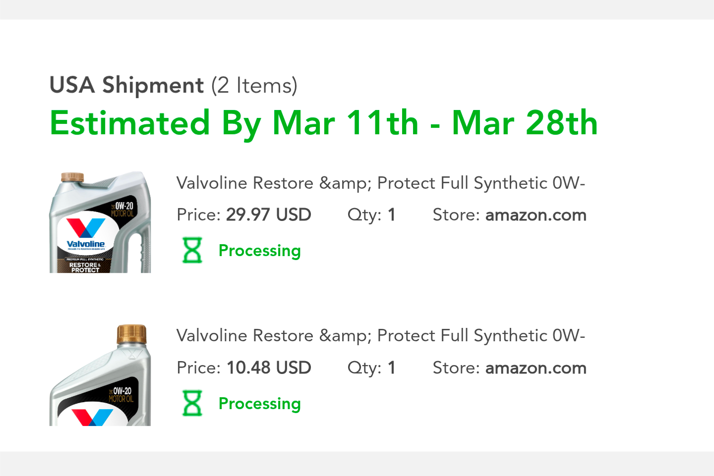

Заказал в штатах, цена приемлемая, посмотрим

AndyML З-зависть)
Расскажите пожалуйста по возможности, как ощущения.
