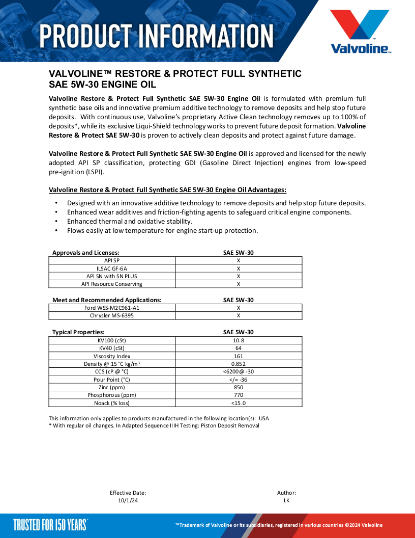

22 февраля 20251 г Популярное сообщение Закреплён Valvoline Restore & Protect Full Synthetic Motor Oil SAE 5W-30 свежее Oelcheck Lab Масло заявлено как: API SP, ILSAC GF-6A, API Resource Conserving
23 февраля 20251 г Я так понимаю это обычный API SP на кряке и шевроновском пакете. В чем Restore and Protect не прочуял...
23 февраля 20251 г 2 часа назад, torcon сказал: Я так понимаю это обычный API SP на кряке и шевроновском пакете. В чем Restore and Protect не прочуял... ну наверное анализ показывает только малую часть инфы про масло? потому что эффекты есть и значительные-судя по отзывам на Битоге и Ютуберам.
23 февраля 20251 г 14 минут назад, lomion сказал: кстати да, отзывы о нем хорошие) где его только купить у нас) Его даже в Европе не купишь. Доставка из США делает его в 2 раза дороже + гемор. По итогу смысла нет особо заморачиваться даже для такого задрота как я)
23 февраля 20251 г urman Все чудеса объяснимы, нужно просто знать где искать и какой анализ делать Или куда смотреть...
23 февраля 20251 г 6 минут назад, urman сказал: Его даже в Европе не купишь. Доставка из США делает его в 2 раза дороже + гемор. По итогу смысла нет особо заморачиваться даже для такого задрота как я) я все же, пожалуй закажу) надо попробовать что-то новенькое на лето) Изменено 23 февраля 20251 г пользователем lomion
23 февраля 20251 г Автор 8 часов назад, torcon сказал: Я так понимаю это обычный API SP на кряке и шевроновском пакете. В чем Restore and Protect не прочуял... Я полагаю в пике возле 1400, гораздо бОльшем, чем у Мобила?
23 февраля 20251 г Автор 5 часов назад, lomion сказал: я все же, пожалуй закажу) надо попробовать что-то новенькое на лето) Я тоже уже заказал 0w-20, посмотрим как оно откатает в моей БМВ...
24 февраля 20251 г 15 часов назад, AndyML сказал: Я полагаю в пике возле 1400, гораздо бОльшем, чем у Мобила? видишь там пик у желтой кривой рваный - его просто обрезало он на самом деле выше... Это свойство спектрометра при зашкаливании пика.
24 февраля 20251 г Ich wollte ja schon darauf wetten, daß Valvolene beim Bau des R&P einfach nur keine PIBSI mit zu kurzen Schwänzchen mehr verwendete, doch im Glup von A & B bieten sie jetzt eine Erklärung mit Chelatbildner an. Wie findet Ihr das? Я хотел было поспорить, что Valvolene просто перестала использовать PIBSI со слишком короткими хвостами при создании R&P, но в A & B's Glup теперь предлагают объяснение с хелатирующими агентами. Что вы думаете?
24 февраля 20251 г 1 час назад, blingo сказал: Ich wollte ja schon darauf wetten, daß Valvolene beim Bau des R&P einfach nur keine PIBSI mit zu kurzen Schwänzchen mehr verwendete, doch im Glup von A & B bieten sie jetzt eine Erklärung mit Chelatbildner an. Wie findet Ihr das? Я хотел было поспорить, что Valvolene просто перестала использовать PIBSI со слишком короткими хвостами при создании R&P, но в A & B's Glup теперь предлагают объяснение с хелатирующими агентами. Что вы думаете? Тут таких слов не знают
