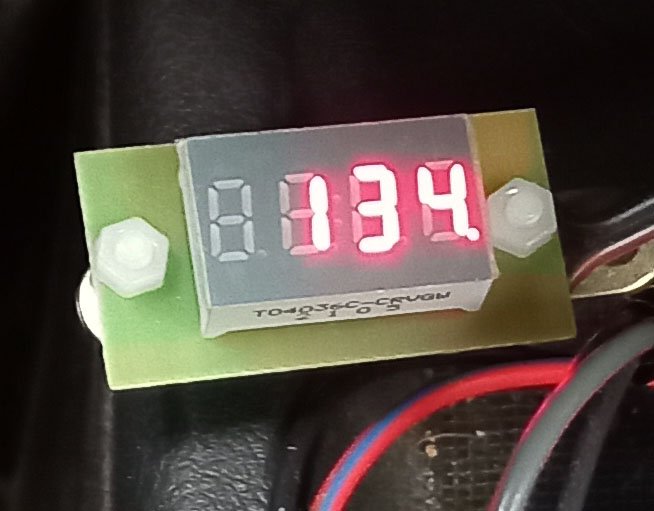

Ares 35 Может для подсчета времени установить счетчик часов ? Вибрационный на озоне не дорого стоит , провода тянуть не надо .
А у меня вот такой уже больше года. Простой, удобный. Один раз подключить проводочки после ключа зажигания не проблема.
4 минуты назад, Павел-1966 сказал:
Можно и такой , тоже неплох , производять вроде у нас в стране .
А вот одно из реальных фото, делал для акции.
8 минут назад, Павел-1966 сказал:
