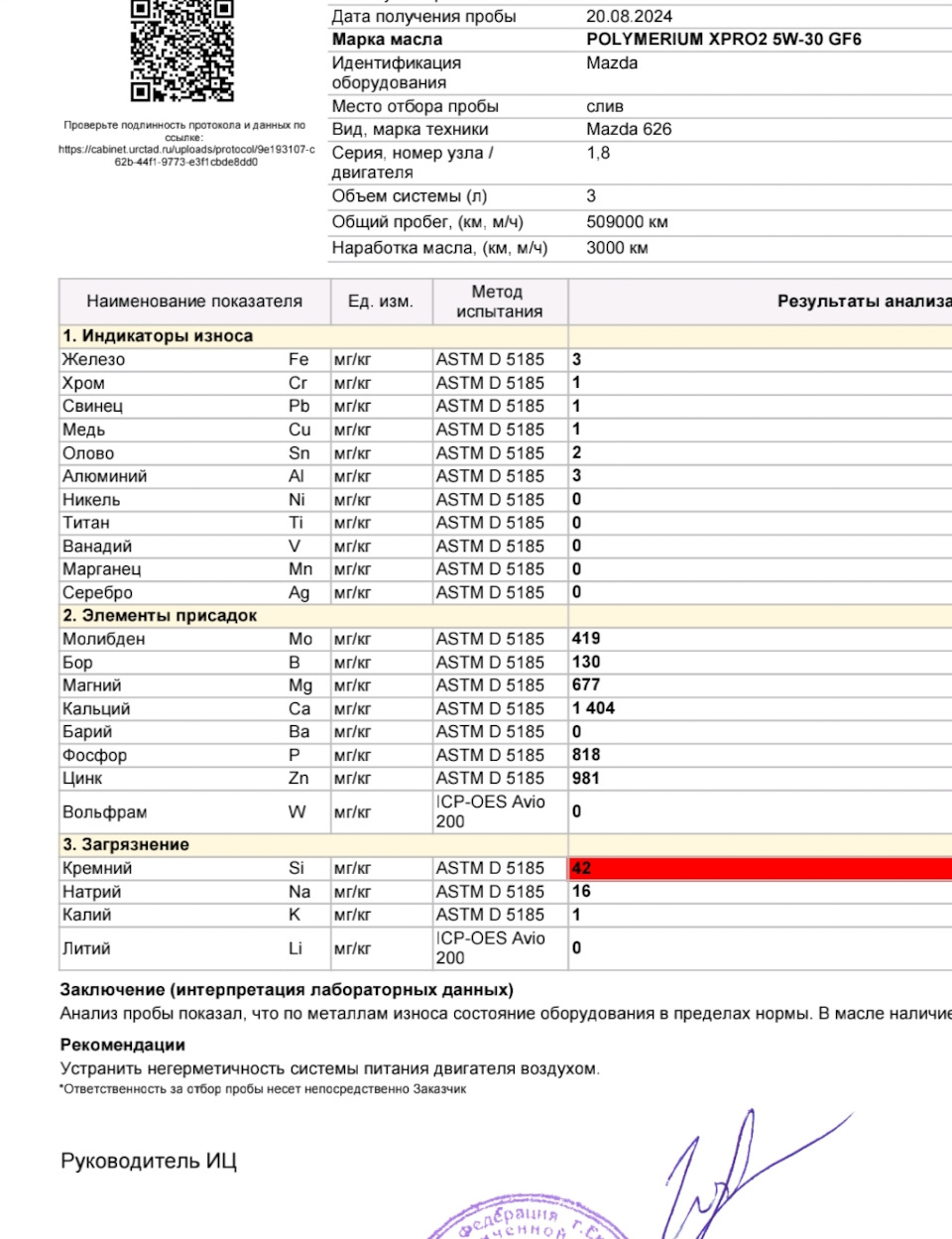

Сделал промежуточный анализ, но уже хпро2 5в30 ильсак, того же производителя.
Выпуск пересобирал. Если смотреть динамику износа и прикинуть на глаз, то хпро2 отрабатывает в западной-южной Сибири при температурах +15...+30 пока что лучше, чем нектар за 4700км+ на востоке Сибири при -1...+30.
Возможно, геометик до сих пор сифонит. А может нет.
