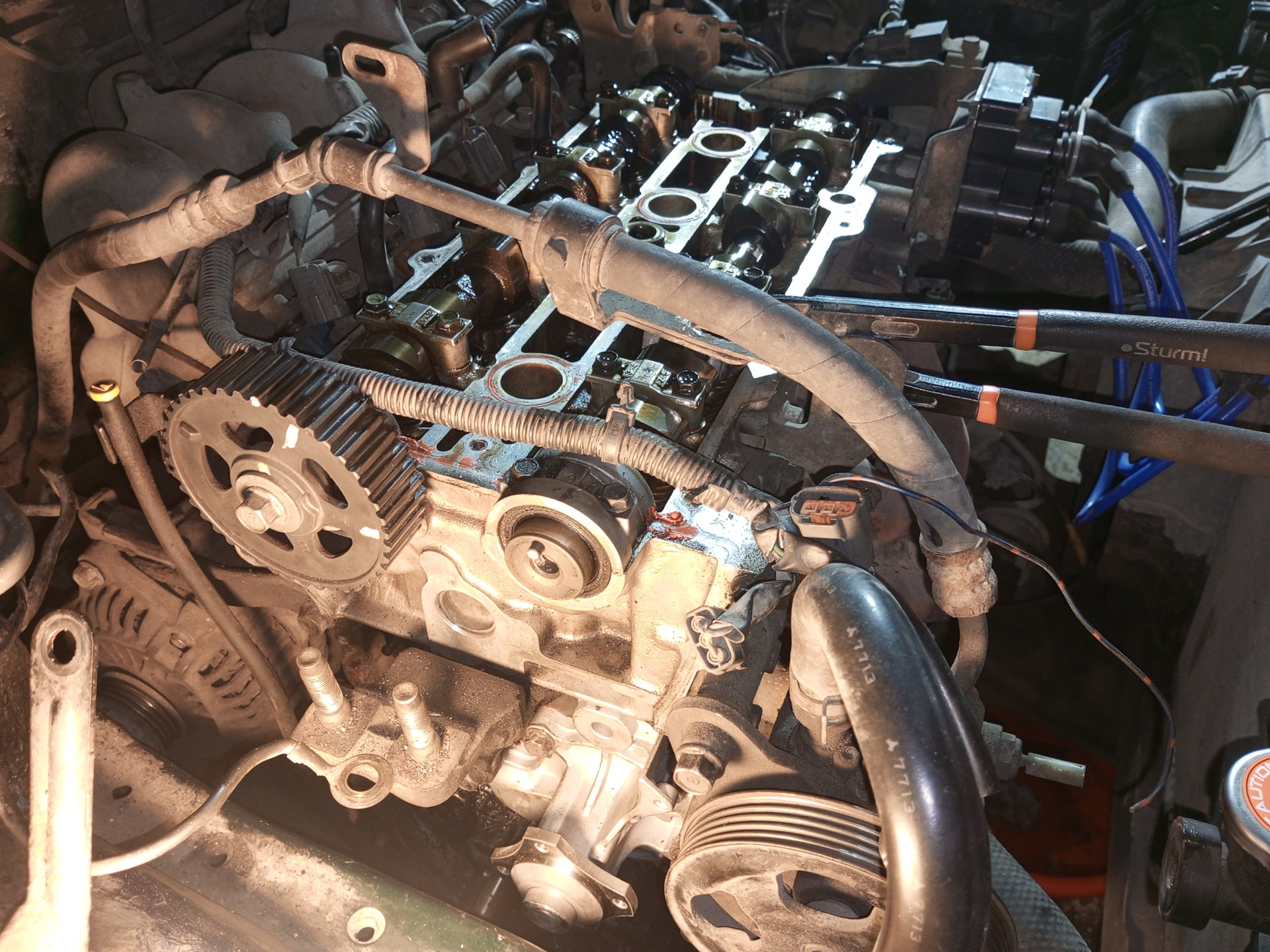

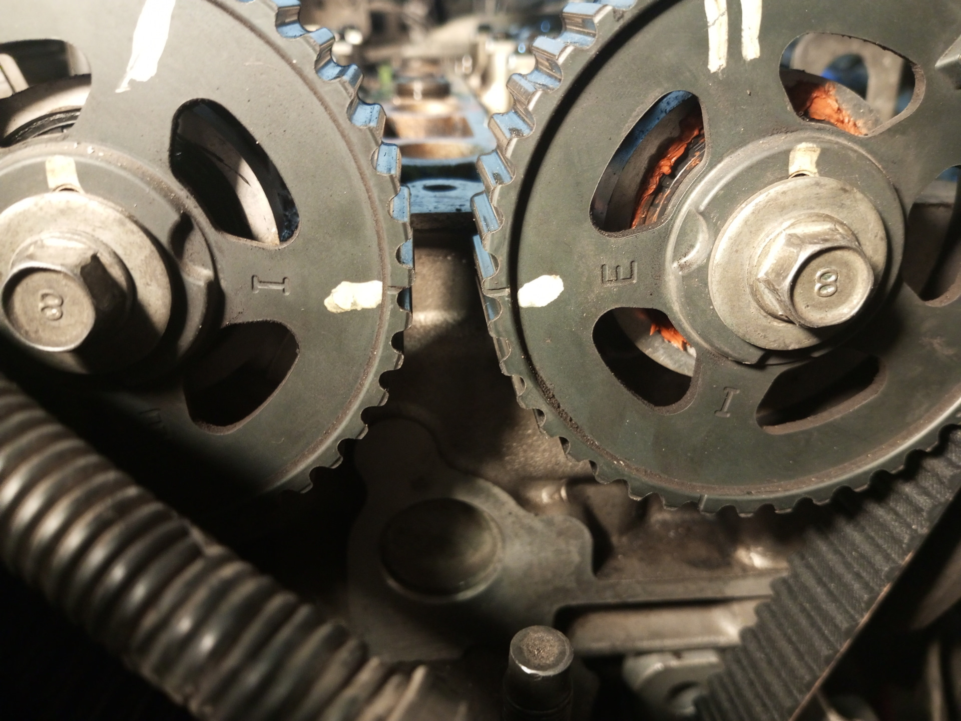

примерно за 100-150км до выезда менял полностью ГРМ с использованием герметика по мануалу и по сальнику распредвала. Отбор был насосом в новую пэт бутылку. Подсказали, что они сильно завышают его
