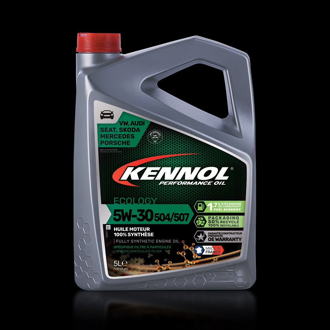

Kennol Ecology 5W-30 504/507 свежее (не знаю даже кому сказать спасибо за анализ)
Kennol Ecology 5W-30 504-507-1 копия.jpgKennol Ecology 5W-30 504-507-2 копия.jpgKennol Ecology 5W-30 504-507 1.jpgKennol Ecology 5W-30 504-507 2.jpg
Масло заявлено как: API SN; ACEA C3; VW 504/507; MW LL-04; MB 229.51; Porsche C30.

Допуск VW настоящий.

Mercedes Benz тоже
однако вязкость низковата 11.04 :)
Так и ccs не дурен
Я посчитал, даже заявленная на банке экономия топлива (если даже она есть) в 1,7 % (где то 1 100 руб если ездить 15 000 т., если меньше то меньше) не окупит покупку этого масла к сожалению.
