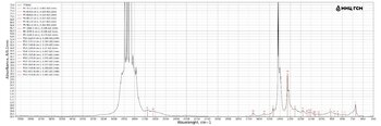

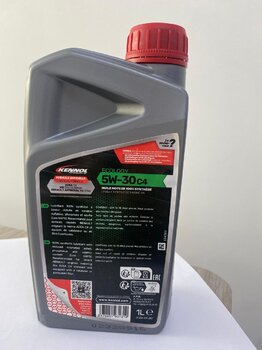

Kennol Ecology C4 5W-30 свежее за анализ спасибо официальному представителю KENNOL.
35171582_ecology5w-30C4_pages-to-jpg-0001.thumb.jpg.e9f1883b9a0236381194acc92539c85f.jpg1762933902_ecology5w-30C4_pages-to-jpg-0002.thumb.jpg.5f21c2527b08aa1dcab100e2509137a6.jpg384661148_WhatsApp2024-05-3114_49.32_e571cedf.thumb.jpg.01693d706f8d73ead2091c9b24439d71.jpg1849136629_WhatsApp2024-05-3114_50.00_2f85aa40.thumb.jpg.9f79fcab058e2404c631e907c410e0b5.jpg
Масло заявлено как: ACEA C4, MB 226.51/229.51, RENAULT APPROVAL RN 0720.
ИК спектр:
193131 - KENNOL 5W-30 ECOLOGY C4 100 % SYNTHESE 1L

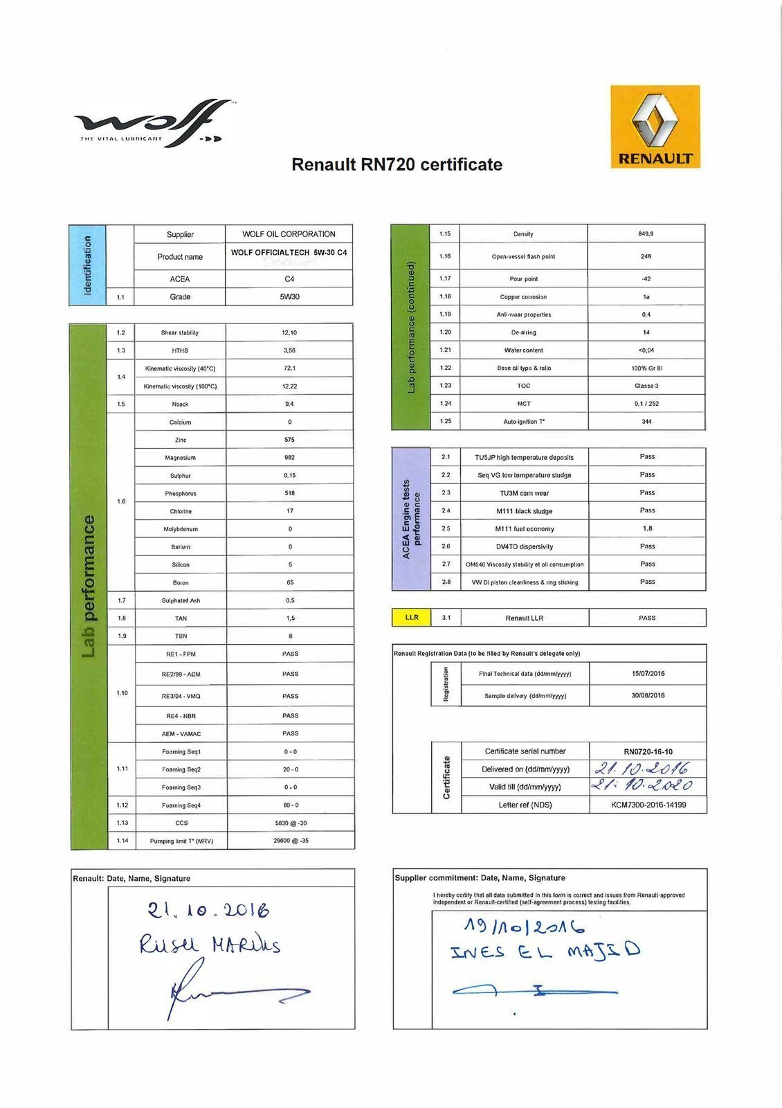

Wolf 5w-30 C4:
12077761_renault-65608-wolfofficialtech5w30c4-21-10-16_001.jpg.1a9e564ee53511a7145ed6d17a02bbda.jpg.dbe550888758beacff742ef124b4c562.thumb.jpg.2e43d1f7bb111f5d89b645b4f939ee76.jpg
Изменено пользователем mihail026
5 часов назад, MuxauJI сказал:
А на вязкость никто внимание необратил?
Это первое, что бросилось в глаза.
4 часа назад, mihail026 сказал:
Видимо МИЦ от себя добавил.
Неа. Такой пакет видели, например, у Несте и Петронаса.
