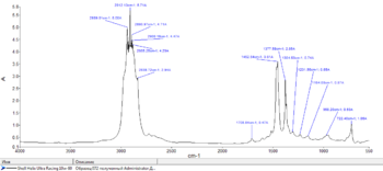

1) Вязкостные характеристики масла соответствуют 10W-60. Вообще, вязкость при 100С, у 10W-60, должна быть от 21,9 до 26.1, а Shell имеет 22,15. Представляете, немного просел полимерный загуститель и оно уже не 10W-60. Как только Мазерати один раз рыкнет, топливо пойдет по магистрали и масло станет 10W-50 :D
2) Щелочное число = 10,63 - высокое. Обеспечивает чистоту поршней, противостоит окислению масляной пленки и предотвращает залегание колец. Спортивным маслам не очень нужно высокое щелочное число, они за гонку его не сработают, это больше дань гражданской эксплуатации на таких маслах. У него хорошие моющие свойства. Shell подходит для обычной гражданской эксплуатации в городских условиях.
3) Температура застывания -42С - конечно, такие масла не для морозов. Но при температурах до -25С, его можно спокойно эксплуатировать.
4) NOACK испаряемость масс = 3,8% - это прям круто! Сразу видно, что это GTL база сделанная из природного газа, тоже самое ниже подтверждает ИК спектр Фурье. Это один из рекордов среди анализов Ойл Клуба. Минимальный расход на угар.
5) Температура вспышки = 247С - тоже самое. Отличная термостабильность при высоких температурах. В теории, это даст малое окисление масляной пленки и дополнительную чистоту поршней.
6) Содержание серы = 0,205% - низкое
7) Содержание золы = 1,11% - минимальное. Притом пакет присадок, на сейчас, не самый современный, ему уже более десятка лет, но уже тогда(!) он содержал детергенты, дающие минимальную серу и золу. Которые актуальны и сейчас.
8) Пакет присадок Infineum, специально разработанный "для своих" - компании Shell. Такие пакеты не поставлялись другим брендам, хотя все помнят Infineum P6660, который очень похож, но без молибдена. Здесь есть органический молибден - модификатор трения. Здесь он скорее как антиокислитель, противоизносная присадка, потому как высокая вязкость 10W-60, не особо позволяет экономить топливо. В общем "что бы было!". Борированные сукцинимиды - дисперсанты, которые удерживают загрязнения во взвеси и не дают им скапливаться в агломерации - отложения. Противоизносные присадки на основе фосфора и цинка. Моющие присадки на основе кальция.
ИК спектр Фурье говорит о том, что масло скорее всего на GTL + среднее количество дисперсантов + аминные антиоксиданты.
1330515793_2124ShellHelixUltraRacing10w-60.thumb.png.9da1a5998b0012abb8727d2430748033.png
Вывод: Масло еще старой школы, ставшее уже классикой. Но до сих пор удивляет, на сколько их технологии актуальны и через десятилетие. По сути, это все еще современное масло, на вполне прогрессивном пакете присадок, не потерявшем свою актуальность и сегодня. На термостабильной GTL базе сделанной из газа. Чистой от нежелательной серы. С NOACK 3.8% - который бьет все рекорды. С температурой вспышки 247С. Есть ли в нем что то спортивное? Cкорее нет, оно полуспортивное для гражданского применения. На таком пакете когда то делали гражданский Shell Helix Ultra 5W-40. Но характеристики на столько хороши, что не оно уступит спорту. Вообще, что такое спортивное масло? Это крепкое, термостабильное, защищающее от износа, с минимальной просадкой вязкости - масло. Всему перечисленному этот Shell удовлетворяет. (описание torcon)
