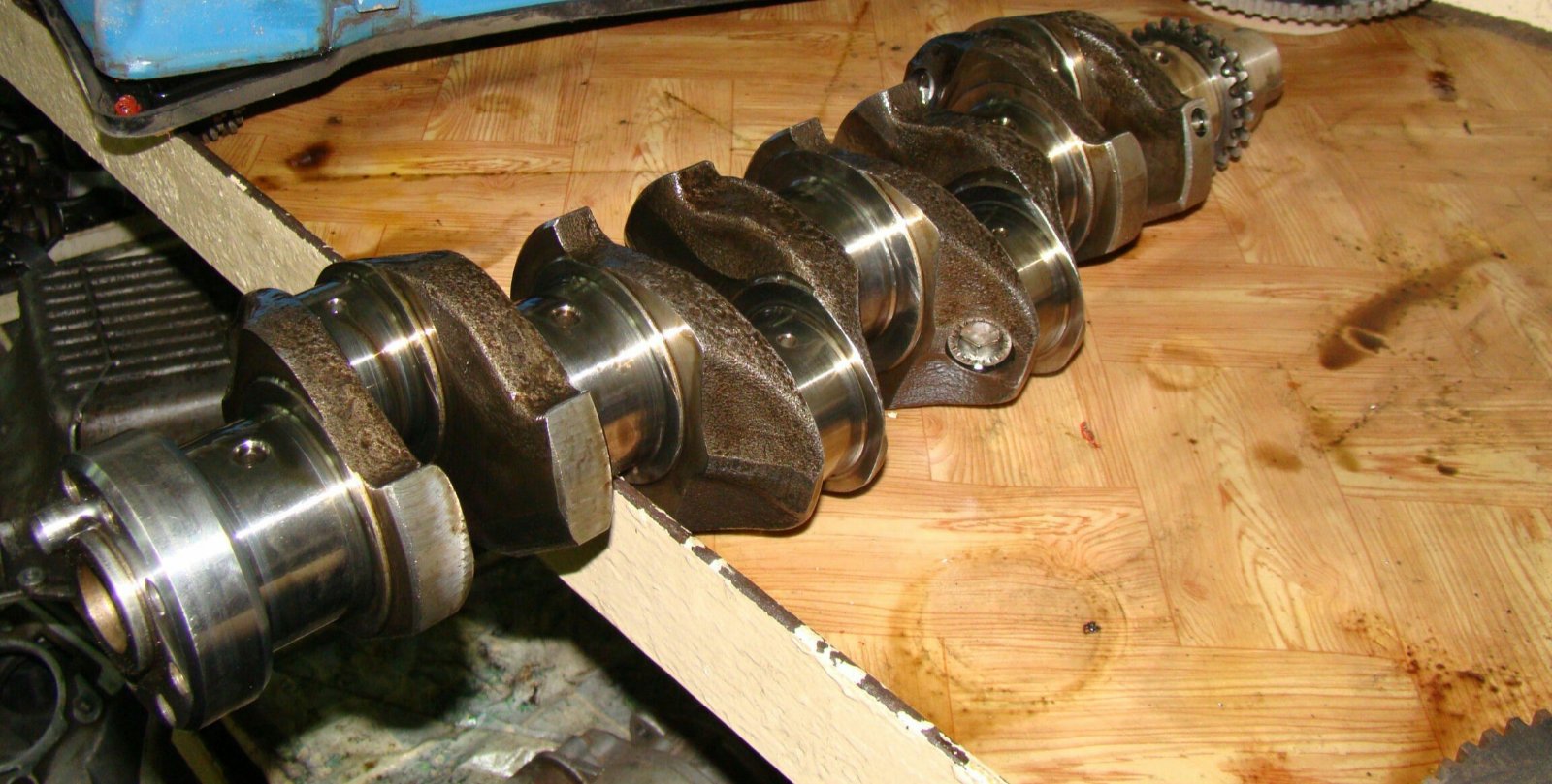

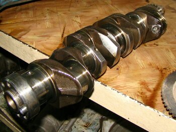

27 мая 20242 г 5 часов назад, bmwservice сказал: 10W60 от Shell - едва ли не лучшие розги для тех, кому через голову основы маслостроения не доходят - хуже этой формулы еще поискать). Про понты, спесь и прочее оставлю без внимания. А про шелл 10-60: В нулевых это масло хоть как-то сберегало вкладыши на кольцевых двигателях. Оно и пресловутый мотыль 300вэ. На других маслах вкладыши тёрлись нещадно. Хватало на одну гонку. Буквально. А на этом 10-60 они выживали. Вот же какая жуткая формула! Хуже нее ещё поискать... Фотки потрохов тех двигателей прилагаю. Изменено 28 мая 20242 г пользователем джин Тони

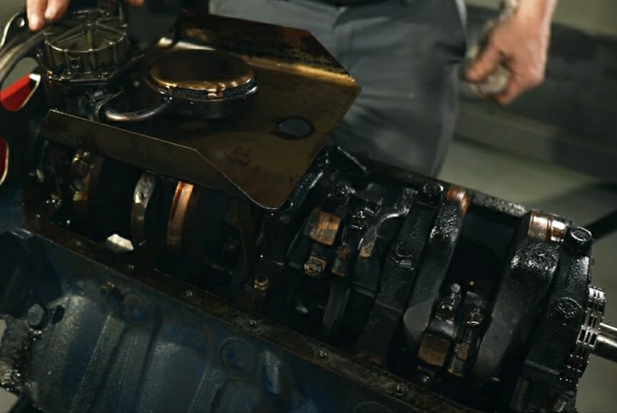

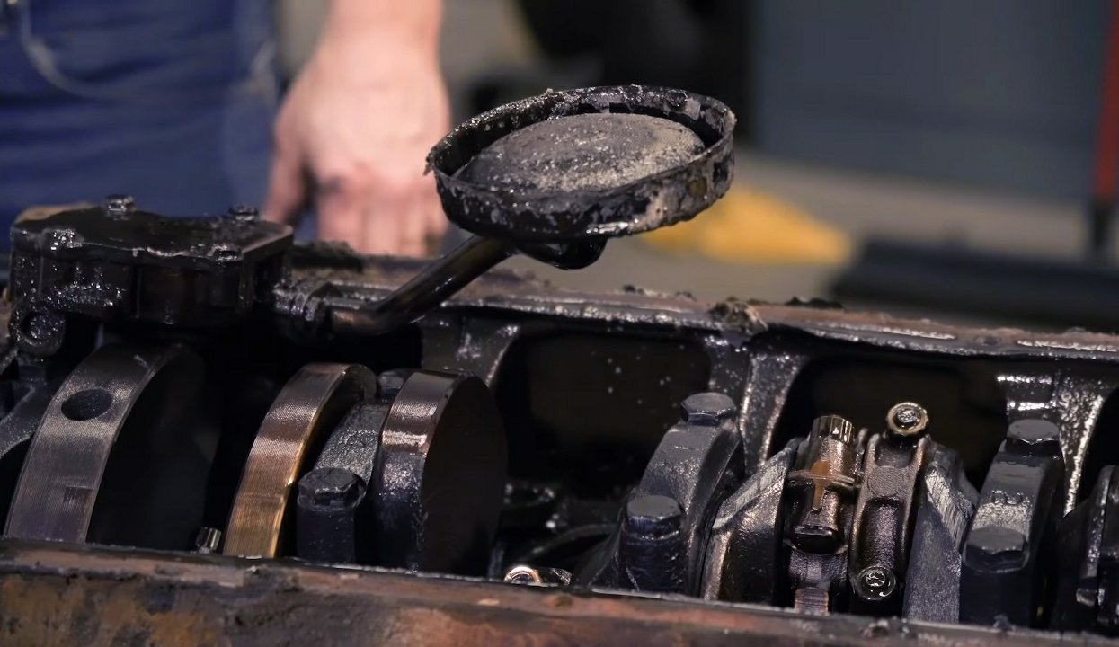

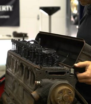

28 мая 20242 г Популярное сообщение 13 часов назад, mihail026 сказал: В минералке моющих хватает для дисперсации. Не ну можно конечно, но это будет выглядеть как централизованное отопление на Мальдивах. Потому и моторы на минералках чистые, а где там как-то ну совсем не очень. ©Shell. Минералка-минералочка! Чистит и душу и помыслы и двигатель в придачу. Не нужны ей никакие загустители полимерные, сукцинимиды богомерзкие, антиокислители в колбу срущие. Тьфу! Гадость. Не к ночи будет помянуто... Она же родимая... Она же как слеза! Роса утренняя. Водица ключевая. Её этой всячиной портить нельзя. И двигатели после нее обязательно добрые, ламповые, с голоском бархатным. Щёчки, то есть сальники у них пухлые. И внутри у них всё распрекраснейше. Ай крас-сота кака-йя! Любо-дорого смотреть! Просто загляденье! Румяные! Словно каравай из печи. Загорелые! Ух! Как же здорово, когда минералка минералит. Изменено 28 мая 20242 г пользователем джин Тони
