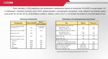

Nuclear не было анализа еще. Думаю, что он по аналогии перепрыгнул на LV пакеты.
будет какой нибудь LV 2200 с молибденом под 100-110ppm.
Но это догадки, точных сведений у меня нет.
1 час назад, torcon сказал:
Где можно такие картинки по их пакетам посмотреть?
