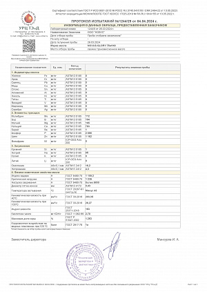

Масло заявлено как:
Limited Slip Differential -LSD, API GL-5,MACK G0G,MAN 342 TYPE M1,MIL-L-2105B,MIL-L-2105D,ZF TE-ML 07A, ZF TE-ML 08
ИК спектр Фурье
9555131407064 -Toyo-G Top Range 75W-140 LS 1 л
А где бланк?
52 минуты назад, Vasek555 сказал:
А где бланк?
Добавил . Чуть позже перепроверим эту вязкость в МИЦ ГСМ . Разница по результатам на ЧШМ имеется у наших лабораторий. Да и на медь лаборатории смотрят по разному. .
Цены до 1800 руб реально найти  и  официально
Спасибо за анализ отличного масла.
Держите цену на уровне, аналогов практически нет.
господа эксперты! можно описание сего диковинного продукта "для чайников"? эстэры, ПАО?  В сравнении с подобным "синяком" от "Мотыля"?
6 часов назад, Pas2x сказал:
До 10 % эстеры .ПАО до 80 % прекрасная замена масел  аналогичных составов или масел со
спецификацией LS для самоблокирующихся деференцициалов .
Высокие  низкотемпературные показатели. Хорошие  противоизносные  результаты . Цвет синий . Рекомендую взять  и пробовать.  Цены лояльные сейчас .
Производитель рекомендует  как GL -5 так и GL-4 использовать .

Камрад выше задал дельный вопрос.
Не затруднит дать комментарии по причине столь странно низкой оценки на медные пластины?

Пока нет объяснения.  Но желание все это  проверить ещё раз есть и было .  Думаю что займусь в ближайшее время . Спасибо что напомнили.

Одну перепроверил 75W-90 . Как и говорил завод все в норме по коррозии .    коррозия 1а

Слепые  и путают  видимо .  1а  при перепроверке выдают .  След раз может ещё версия появится  в лаборатории .
