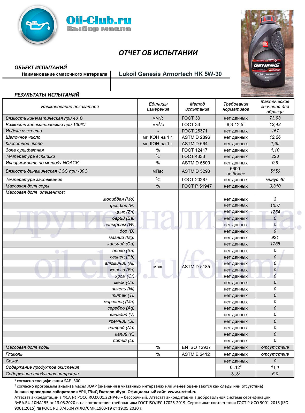

Масло заявлено как: API SL/CF; ACEA A3/B4.
1) Вязкость густовата при 100C = 12,42 - не самая экономичная "тридцатка". Стандарту SAE 5W-30 масло удовлетворяет.
2) Щелочное число = 12,26 - хорошие/моющие нейтрализующие свойства. У современных полнозольных масел появилась тенденция - высокие щелочные числа за 12мгКОН. Для чего? Ведь, вроде бы топливо становится все лучше и чище от серы. Хватит и среднего щелочного. Однако нет - масла становятся все ядренее и ядренее. В теории высокое щелочное число, чище отработает в зоне поршневых колец, предотвратит окисление масла и их слипание. У него изначально больше запас для нейтрализации кислот, его хватит на большие интервалы смены. Но, пакет присадок конструктор собранный заводом, это не Infineum P6780 с щелочным 12.3, как он будет работать и как щелочное будет падать - еще неизвестно. Надеюсь покажут будущие анализы отработок.
3) Зольность сульфатная = 1,10% - минимальная. Масло безопасно для современных двигателей. Оставляет после себя меньше зольных абразивных отложений.
4) Температура вспышки = 228С - нормальная средняя термостабильность. Но от густого масла ждешь больше. Это масло реально гуще чем ACEA C3 5W-30, которые гораздо термостабильнее...
5) NOACK испаряемость масс = 9,9% - минимальный расход на испарение - естественный угар масла. Конечно, этот параметр не покажет угар целиком, когда у вас старые сальники клапанов или залипшие кольца, но что касается характеристик масла - угар минимален.
6) Вязкость имитации холодной прокрутки стартером CCS при -30С = 5150мПас - Lukoil HK не боится низкотемпературных запусков. До -30С - можно запускать спокойно. Этого запаса хватит для большинства центральных регионов России. Да собственно и в таких сибирских городах как Новосибирск, Екатеринбург, Омск - его хватит. Если не запускаться на нем в морозы -35С -40С.
7) Температура застывания -46С - лучше чем обычно у масел 5W-30. Обычно - это -38С -42С.
8) Содержание серы = 0,310% - вот это мне не нравится здесь, такое ощущение что это простой API SP пакет, увеличенный в содержании. У современных масел с щелочным 12.3 уже давно сера 0,200%. Откуда здесь столько серы? :)
9) Пакет присадок не известный. Это конструктор собранный самим заводом или готовый пакет в увеличенном содержании. На первый взгляд, здесь все скромно - нет ни бора, ни молибдена. НО дисперсантов здесь по ИК спектру очень много, просто они не в соединении с бором - какие то другие. А вот модификатора трения повышающего экономию топлива, действительно нет. Есть противоизносные присадки на основе фосфора и цинка и моющие нейтрализующие присадки на основе кальция и магния.
ИК спектр Фурье говорит о том, что масло на основе гидрокрекинга VHVI + очень много сукцинимидов (дисперсантов) + аминные антиоксиданты.
Вывод: За 1800р канистра (на момент написания обзора), масло c высоким соотношением цена/качество. Очень хорошие моющие нейтрализующие свойства. Если вам нужно бюджетное масло для тяжелых условий и больших пробегов - можно его попробовать. Если вам нужно дешево отмывать двигатель короткими сменами - оно хорошо подойдет. Не склонно к угару - NOACK 9,9%. Выполнено на базе гидрокрекинга VHVI. По низкотемпературным свойствам подойдет как для европейской части России так и для Юга Сибири. Минусы? Вроде бы масло позиционируется как для корейских автомобилей, но судя по высокой вязкости - малоэкономично. Для них вообще эта вязкость не родная. В большинстве рекомендаций KIA/Hyundai стоит API SM; SL; SN и ACEA A5 с вязкостью при 100С=10, а здесь 12.

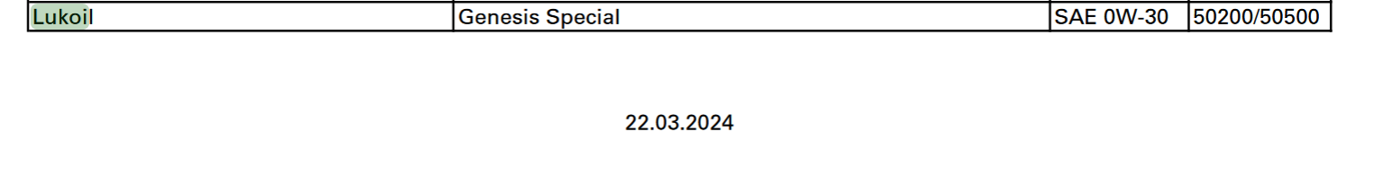

2 часа назад, wrighty сказал:
Как раз в актуальном erWin, у Лукойла есть 502.00/505.00, 505.00/505.01 и 504/507, а 508.00/509.00 нет.
Можно скриншот? В первом квартале не было.
3 минуты назад, kos7500 сказал:
Screenshot 2024-05-08 at 16-43-01 Kopie von Datenbank_Freigaben_2024.xlsm - step_50200_50500.pdf.png
