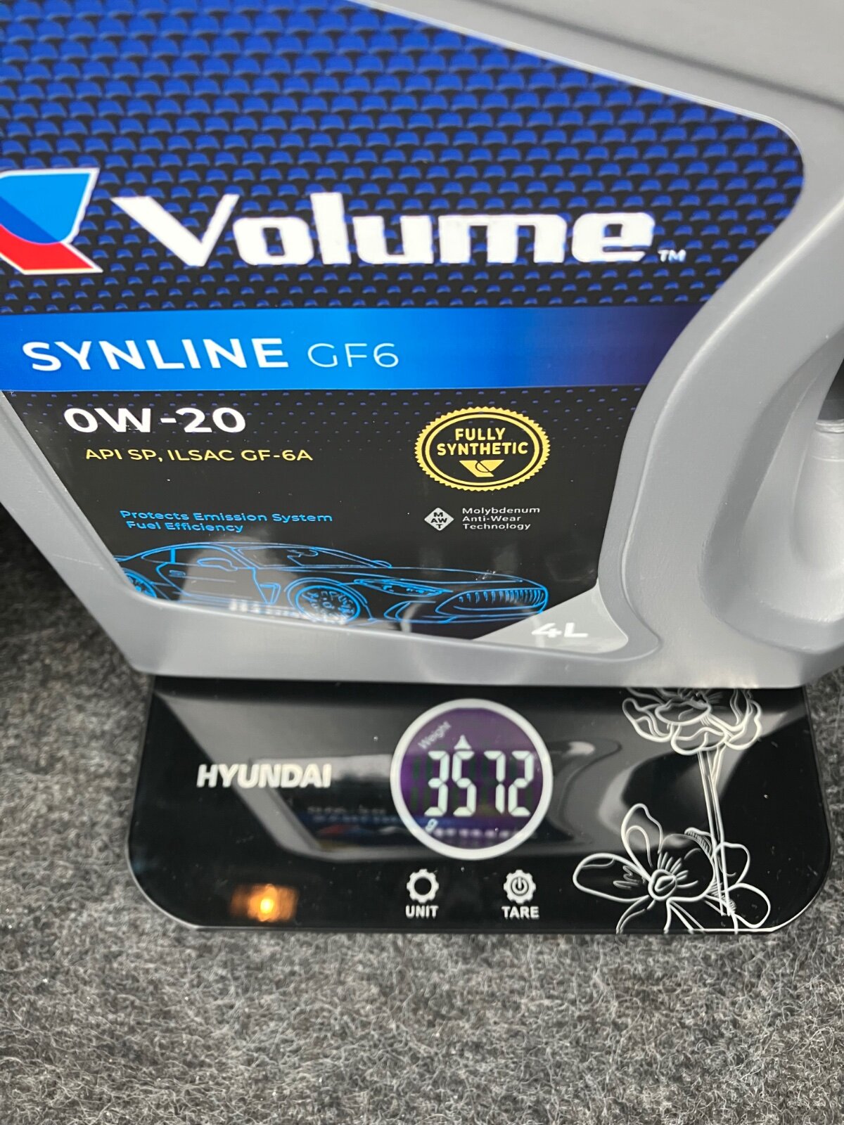

Решил на зиму такое залить в чипованный CZCA.
Ильсачок лить мне не впервой.
Фотка на весах скорее для истории, вряд ли это масло будут подделывать.
Странно, что пробка уже ранее открывалась (или такое качество?!), фольга на месте, без опознавательных знаков.
Sergianni скорее всего качество крышек, вряд ли уже поддельщики заказали крышки, находят на СТО канистры этого масла, и делают замены. Это масло только вчера появилось..
qwadron Volume вообще только появился, вряд ли вы найдете его подделки сейчас. :) Можно спокойно брать хоть где. Но почитывать Ойл Клуб - быть в курсе событий на всякий случай...

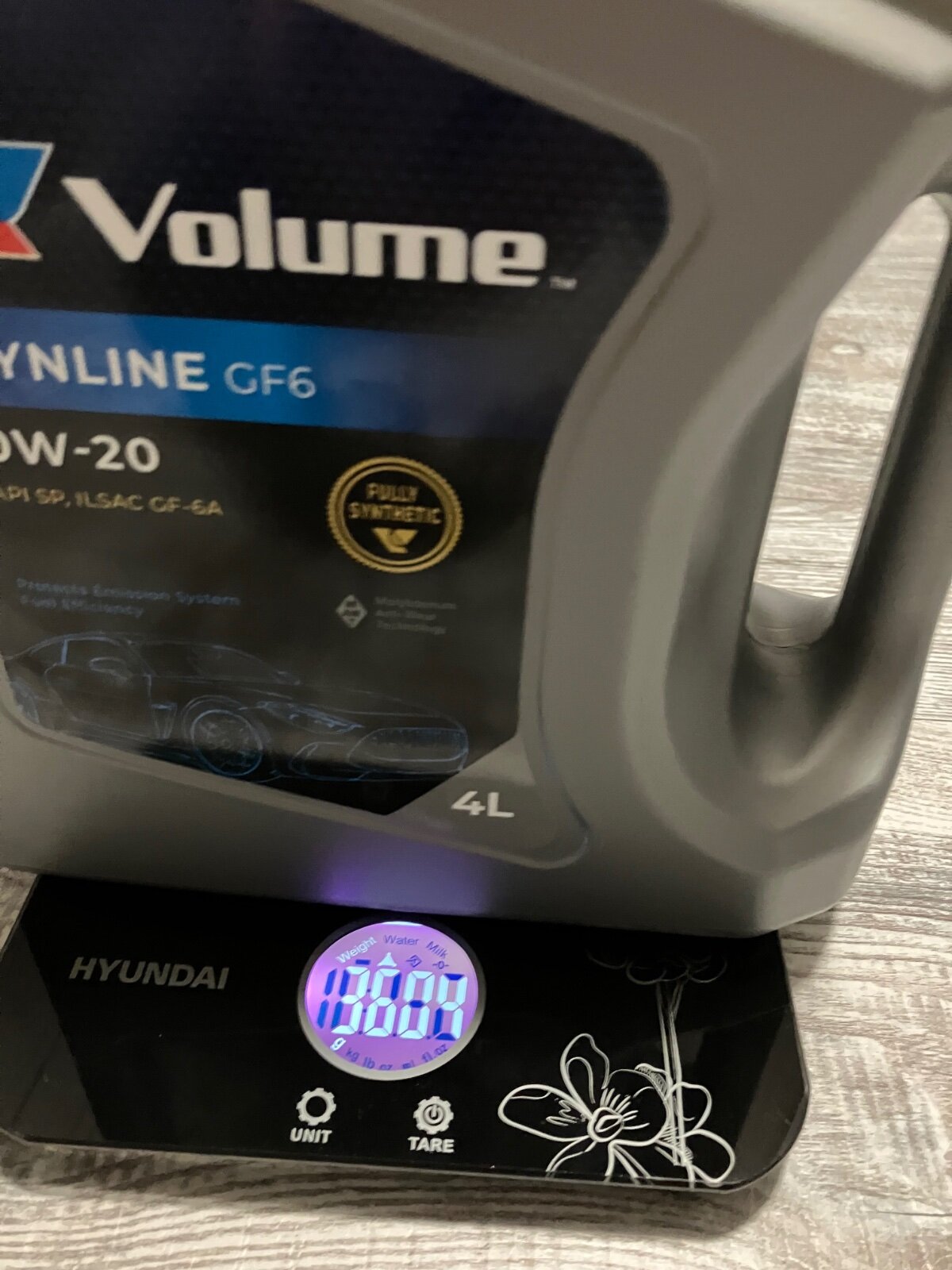

03.11.2024 в 15:51, Sergianni сказал:
Вторая канистра почти такой же вес имеет.
 С крышкой все нормально в этот раз ,но хлипенькая.)
