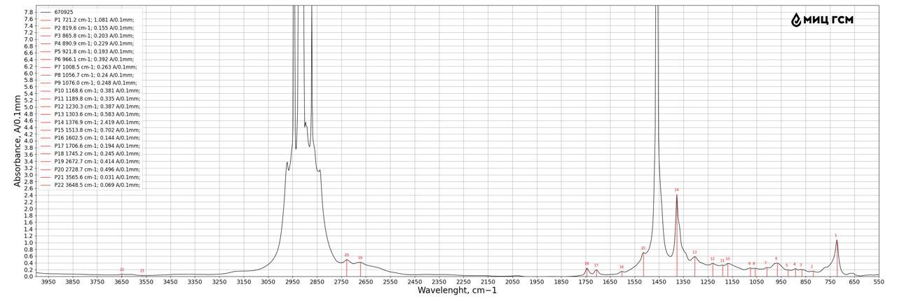

19 апреля 20242 г Закреплён Fastroil Formula F10 SAE 0W-30 свежее за анализ спасибо официальному представителю Fastroil. Анализ проводил официальный представитель. Масло заявлено как: API SN/CF, ACEA A1/B1, A3/B4, A5/B5, ILSAC GF-5, MB 229.3/229.5/MB 229.6, Ford WSS-M2C913-D, Ford 937-A, VW 502.00/505.00, Porsche A40. ИК спектр Фурье Артикулы коды для заказа в интернет магазинах: артикулов нет - искать просто по названию масла.

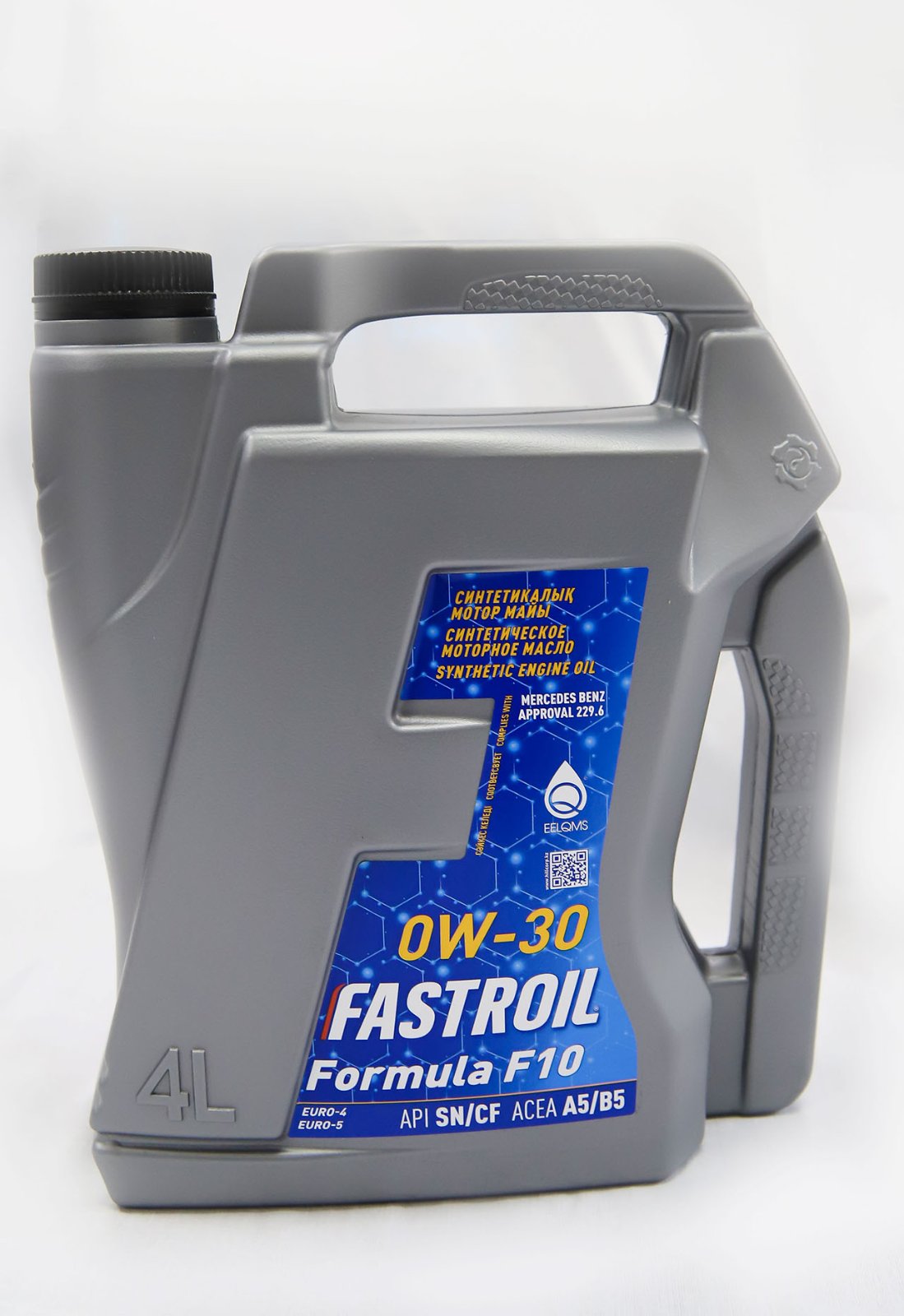

19 апреля 20242 г Только что, torcon сказал: меня плющит или что? Может опечатка, хотели написать что соответствует A5/B5. Но то что заявлено и то и другое - это ппц конечно
3 сентября 20242 г 19.04.2024 в 15:12, denis.platonov сказал: Масло заявлено как : A3/B4,A5/B5,Ilsac.... Мультик что-ли) Добрый день! Да, такое вполне себе реально, смотрите таблицы ACEA
