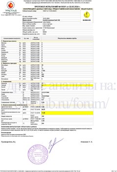

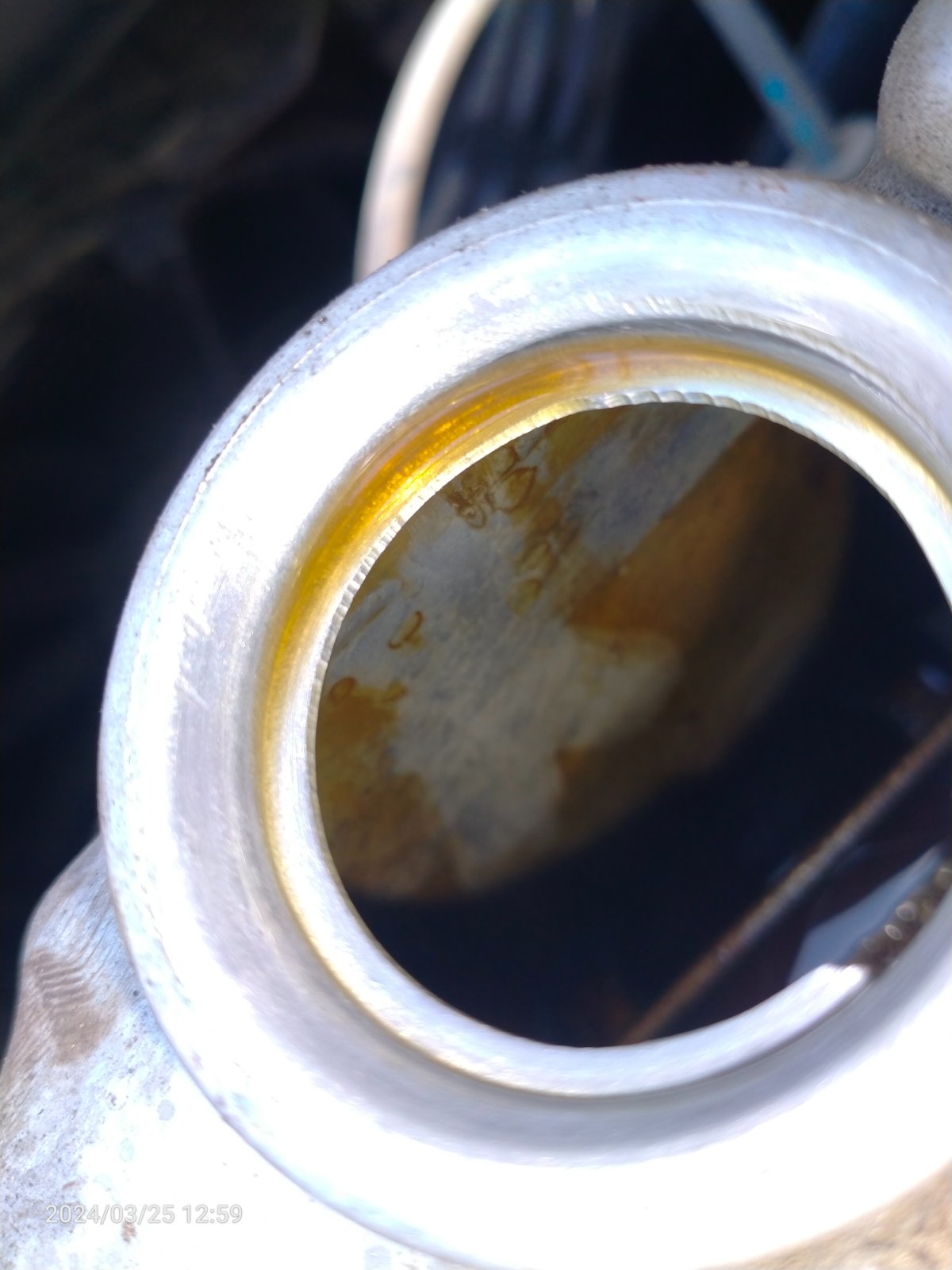

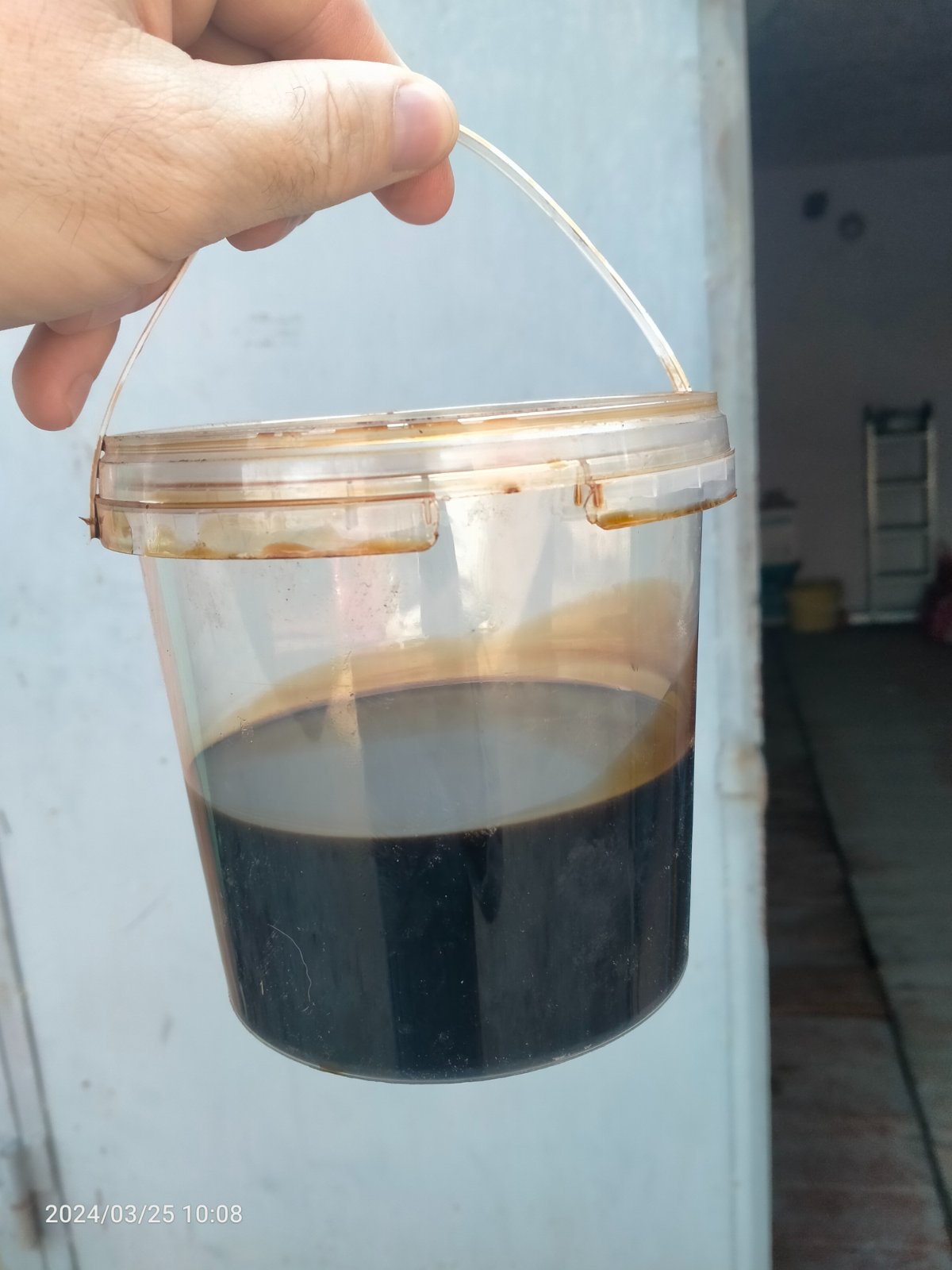

Автомобиль у меня с нового, грею каждый раз до 50 градусов перед поездкой ,хранится в капитальном гараже.  Интервал планировал 300 часов минимум, но на 200 часов сделал каплю, она мне не понравилась, и так же заметил появившееся отложения на крышке клапанов в виде начинающегося лака который еле поддавался пальцу(на фото видно) и так же твёрдые тёмные отложения на горловине(остаток их на фото). Сейчас по прошествию 30 часов на ZIC X9 5W40 SP твёрдых отложений почти нет, а начинающийся лак стал уже легко протираться пальцем(на фото видно). По поводу натрия в анализе ,может быть от того что сливал я масло в помытое пластиковое ведёрко от квашенных солёных арбузов(на фото видно это ведёрко) а может и антифриз попадает(хотя уровень в бачке не уходит, эмульсии нет, антифриз чистый),кто что думает по натрию, по его количеству? Думаю анализ повторю уже в новое ведёрко если проявится , буду искать причину(может гбц протяну). Само ощущение от Qualitet 5w40, не очень, туговатое оно какое то , хотя вязкость не высока для 40-ки. Сейчас на zic мотор вертлявее. Расход топлива составил 9 литров на 100 км на весь интервал.

1 минуту назад, torcon сказал:
Павел-1966 туда надо светодиодным фонариком светить и камерой без вспышки фотать. :)
На второй фотке более менее видно что металл в основном чистый.
я говорю ребят, ваш налет не похож на лак, я это явление называю подкопчёность, происходит она на моторах в весенний период (а видно хорошо когда он без масло-отсечки), когда ночью ниже нуля, а днем +5С к примеру. Конденсаты и вот такой эффект. Летом во время высоких оборотов, трасс, хороших прогревов картера, это пропадает. Если не пропадет, значит я не прав - это просто еще не затвердевший налет лака.
Такая же картина под горловиной. Легко стирается пальцем. Ниже, где распредвал, все чисто. Масло Exline VRL 5W40 LR - 30 тысяч с интервалом замены 200-244 м/ч (7-9 тыс.км). Сейчас залил Exline GTR 5W40 70% pao + 10% ester
Летом это у меня исчезло,не отложилось.
25.03.2024 в 18:36, torcon сказал:
там натрий остаеется
Ведёрко от
25.03.2024 в 15:41, Максим Л. сказал:
NaCl вылезла)))
Я не понял. У автора на зимней эксплуатации 0,69% топлива. На летней 2%. Почему 0,69% это много? А что тогда мало? Да и зимой побольше, чем летом должно было налить
Только что, follow_andy сказал:
То лаба ошиблась с топливом, занизила. Эти моторы сыкуны по бензину. А может оттого что я когда масло сливал, нормально его прогрел поездкой по трассе, хотя скорее лаба занизила.
