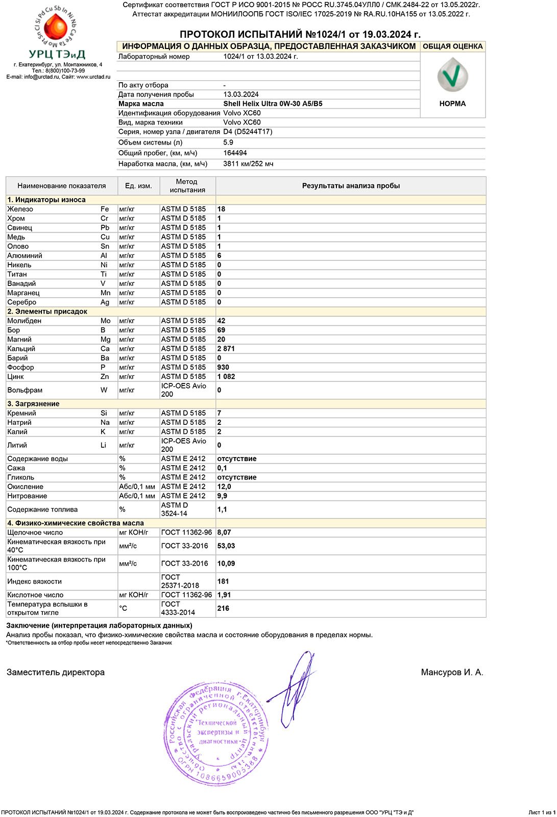

Shell Helix Ultra A5/B5 0W-30 отработка на Volvo XC60 D4 после 3812км и 5529км
Масло:  Shell Helix Ultra A5/B5 0W-30
Авто :  Volvo XC 60  D4 (D5244T17)
Общий пробег на  одометре: 164 494
Пробег на  масле:  3 812 км, 252  моточаcов
Израсходованное топливо : 12,7/ 100 км
Доливки масла:  доливал 500 г.  SHELL HELIX ULTRA ECT C3 5W-30 (что попалось на полке под руку)
Присутствие отложений в двигателе: не известно
Автозапуск: не использовался.
Предпусковые подогревы:  ноябрь - февраль.
Период эксплуатации: ноябрь - март
Срок эксплуатации: 5 месяцев
Топливо: дизель Лукойл
Режимы: 90% город
Фильтр масляный: Mann
Фильтр воздушный: Mann
Объем заливаемого масла: 5,9 литров
Отбор масла: шприцом через щуп
Промывка: перед заменой: нет
Протокол испытаний № 1024_1 от 19.03.2024 (2) копия.jpgПротокол испытаний № 2085_2 от 21.05.2024 копия.jpg

Это масло может раза четыре по столько ездить :) Щелочное число почти не стронулось с места 8. (плюс 1.5 из-за разницы методов свежего и отработки).
Дизель же. Сейчас хорошая солярка, если не искать на 2 рубля дешевле. Была бы бензинка, была бы оправдана замена на 250 часов при малом пробеге, а так можно было и 400 смело. Навскидку, сгорело 500 л топлива, а масло без проблем могло 900-1000 переварить, это если по топливу ресурс масла считать.
7500км в тяжелых условиях, производитель не дурак.) по анализу так и получается
Хороший анализ. Надо взять на заметку в дизилек свой.

  Текущий анализ не дал повода немедленно менять масло, в отличие от ранее  сдаваемых мною Motul, Kixx, Valvoline.
   На сегодня пробег 274 мч/ 4093 км.
   Ваши комментарии мотивируют) продолжить испытание, например до 375 мч.
2 часа назад, denis.ryndin сказал:
Ваш анализ второй за 2 дня, где маленькие пробеги и большие моточасы. В таком случае лучше менять масло по топливу.
Да и моточасами вроде нормально :) Что здесь даст подсчет по топливу? Также будет больше топлива, чем пробега. Теже яйца, только с другого ракурса :)
24.03.2024 в 21:21, denis.ryndin сказал:
Совершенно точно так и надлежит поступить.
Не сменили масло? Сколько наездили?
Меняю завтра, это сдал в среду на анализ, наездил 362 м/ч и 5 000+ км
