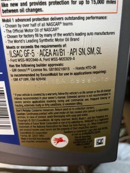

9 сентября 201313 г Популярное сообщение Закреплён Mobil1 Extended Performance 5W-30 свежее за анализ спасибо Палыч314, Filden, drivers, imv, Иван-76 Масло заявлено как: API SN; ILSAC GF-5; Dexos1; ACEA A1/B1; ACEA A5/B5. 1) Масло удовлетворяет стандарту SAE по вязкости и CCS - это действительно честная 5W-30. 2) Вязкость при 40С = 61,02- является экономичной по сравнению с более густыми 5W-30 и 5W-40, позволяет экономить топливо при холодном запуске и прогреве на ходу. 3) Вязкость при 100С = 10,85 - соответствует заявленным стандартам Dexos1, ACEA A5/B5 итд - обычно у них такая вязкость и есть. Экономично и при рабочей температуре, будучи нагретым. 4) Высокое щелочное число (9,48) обеспечивает хорошие моющие нейтрализующие свойства. Из API SN ILSAC GF-5 это масло можно назвать долгоиграющим. 5) Низкое кислотное (1,65), так же хорошо повлияет на медленную сработку. 6) Зольность сульфатная = 0,83 - это еще одно достижение, потому что у обычных API SN ILSAC GF-5 она повыше (0.95-0.96). Меньше золы, меньше абразивных отложений/частичек в системе. Такие масла очень подходит прямому впрыску по типу GDI. 7) Температура вспышки = 234С - хороший результат, не смотря на то что Mobil низковязкий, он показывает хорошую термостабильность при высокой температуре. 8) Вязкость имитации холодной прокрутки стартером CCS при -30С = 3539 - прокрутка в морозы будет очень легкой. В теории при -35С будет около 7000, что в принципе тоже не криминально для запуска. В общем этот параметр показывает, что масло можно использовать в регионах с суровым климатом, иногда даже преступать за -30С... (потому что есть запас.) 9) Важным параметром в маслах является NOACK, он не столько показывает реальный угар масла, сколько рассказывает нам о синтетичности используемых базовых масел. И тут, как видите у низковязкого Mobil1 все очень хорошо - NOACK = 9%. 10) Содержание серы экстремально низкое, особенно если учесть что это масло анализировалось 5 лет назад. Mobil1 еще тогда делал масла, которые выглядят высокотехнологичными даже сейчас в 2019 году. Содержание серы = 0,197. 11) Обязательно присутствует органический молибден, который придает маслу еще больше экономичности. Противоизносные присадки на основе фосфора и цинка. Дисперсанты на основе бора. Магний как детергент - дающий меньшую зольность и вероятность возникновения преждевременного зажигания смеси в цилиндрах. Кальций как детергент - салицилат кальция. В общем, в пакете присадок присутствует весь джентльменский набор. ИК спектр Фурье говорит о том, что масло на основе гидрокрекинга, ПАО, алкилированных нафталинов. (приравнивается к синтетике.) Вывод: Очень высокотехнологичное масло, которое и сейчас не у каждого бренда встретишь. Анализ был сделан в 2013 году, и сейчас из 2019 года, можно увидеть, что тогда Mobil1 задал вектор развития масляной индустрии. Какие должны были в итоге стать масла Dexos1 Gen2 в будущем. Использованы базовые масла VHVI, ПАО, Алкилированные нафталины. Особенный пакет присадок Infineum, разработанный специально для Mobil1. Масло имеет очень хорошие низкотемпературные характеристики - это "почти 0W-30". Можно запускать в лютые морозы и не боятся застыть с картером. Хорошие высокотемпературные характеристики - низкий NOACK. Должно мало расходоваться на угар. Масло чистое на золу и серу - медленнее сработка и меньше вредных отложений. Хорошие моющие/нейтрализующие свойства - высокое щелочное число. Еще одно достоинство, благодаря низкой вязкости и молибдену - оно должно быть очень экономично. Минус как всегда один - не дешево стоит. Но стоит каждого вложенного рубля... Артикулы коды для заказа в интернет магазинах: 98KY25 - MOBIL1 EP 5w-30 4.83L оно же под другим названием Mobil1 x1 5W-30 152722 - Mobil1 x1 5W-30 1L152721 - Mobil1 x1 5W-30 4L151811 - Mobil1 x1 5W-30 4L

13 августа 20197 г В 09.09.2013 в 06:34, torcon сказал: Артикулы коды для заказа в интернет магазинах: 98KY25 - MOBIL1 EP 5w-30 4.83L оно же под другим названием Mobil1 x1 5W-30 152722 - Mobil1 x1 5W-30 1L152721 - Mobil1 x1 5W-30 4L151811 - Mobil1 x1 5W-30 4L что-то с номерами напутали Mobil1 x1 5W-30 не EP EP раньше были вот такие номера MOBIL 1 EP SAE 5W-30 USA 071924149762, 112627, 98HC54 0.946л 071924150003, 98KY25 4.83л Сейчас должны быть 071924149762, 112627 0.946л 071924149779, 120766 4.83л Да только не возит их никто, дорого видимо и цены совсем не американские где он стоит 25$ за 5q, 9$ за 1q Изменено 13 августа 20197 г пользователем Different цены
