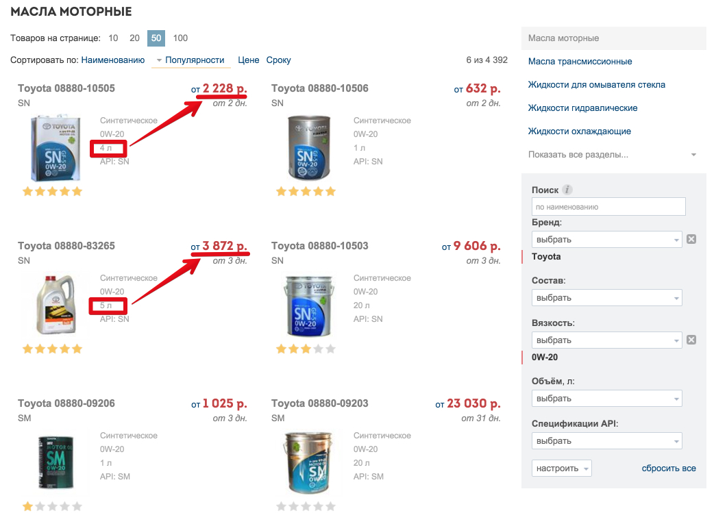

К сожалению, адекватность цен на оригинальные масла уже в прошлом. Де еще прошлым летом продаваны прочухали, что народ признал 0/20 от Тойоты, и цена с 1300 до 1700 поднялась,а сейчас оригиналы 2800 р, аналоги 1800-2200.ССЫЛКАПокупку в инете на предалагать, для ДВ доставка сильно дорогая.

Сейчас экзист выдает ценник на toyota 0w20 "азиатское" масло в жестяной банке почти в два раза ниже, чем в на "европейское" масло в пластике (хоть и объем немного отличается), но при этом "азиатское" есть еще в литрушках, а "европейский" вариант только один - 5 литровка.
В таком случае, пожалуй, выберу  "азиатское" 0w20 в жестянке SN.
Неужели разница в содержимом соответствует ценнику?
Изменено пользователем krugozor
:) да, не! Просто, оптовая цена литра японского масла в жестянке $6,8, а американского $9, и европейского процентов на 35 дороже. Вот и посчитай. ;)

Запланирую тестирование 08880-10505  -  08880-83263 разница в цене в 2 раза, не хочется переплачивать.
