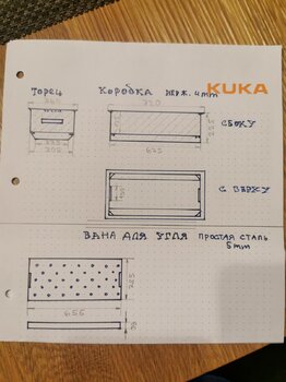

Наброски мангала:
Коробка + ванна (на картинке неправильно написал :sarcastic:)
Ванна из простой стали, потому что, легче переносит температуру.

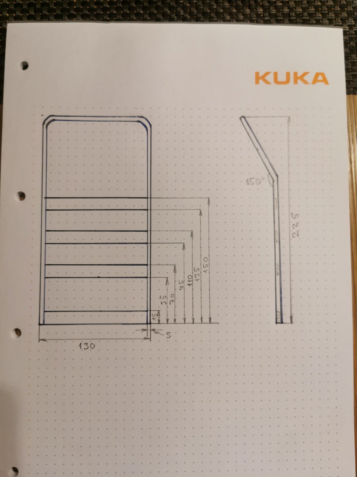

Навесы 2 шт.
Расположение "крючков"

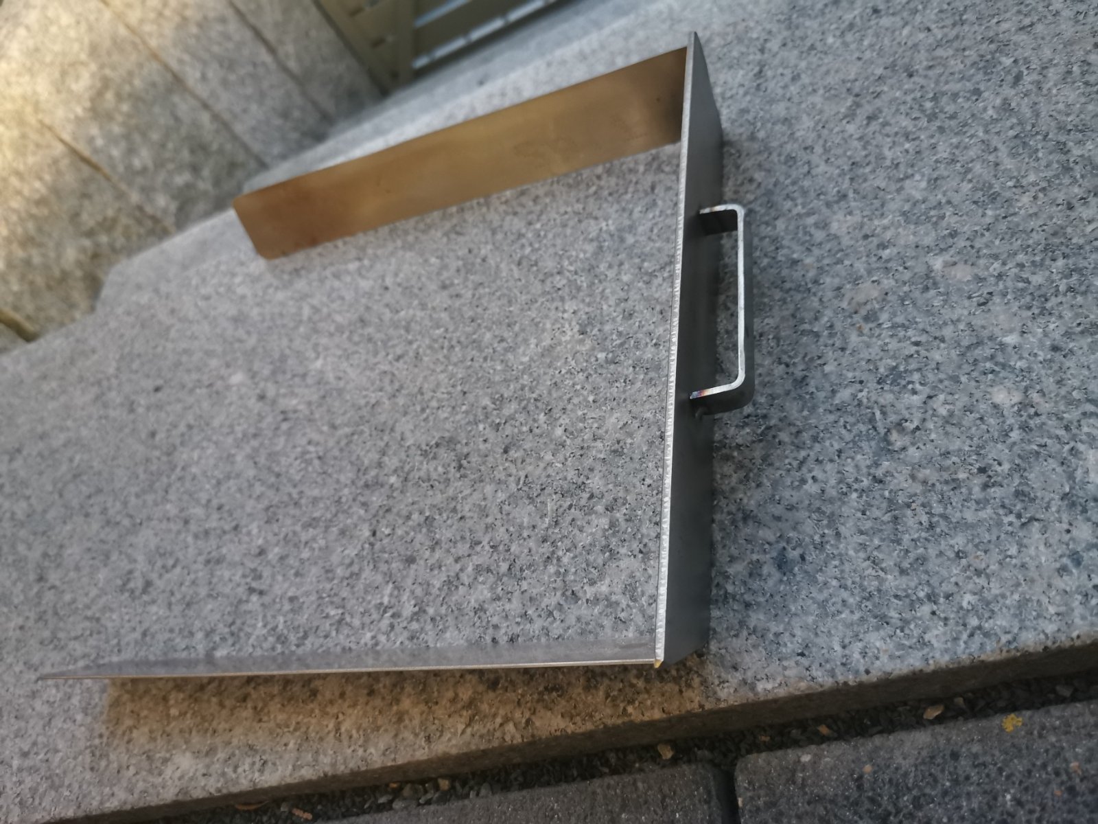

Пластина на ванне с загнутым носом вниз приваривается заподлицо с верхним кантом. Верхняя пластина приваривается в самом конце, при этом ванна лежит полностью на уголочках (не подвешанна) нижняя поперечная заведенна под пластину на ванне, а верхняя поперечная лежит свободно на верхней пластине, в этом положении её и прихватываем к мангалу. Как на картинке

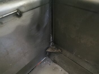

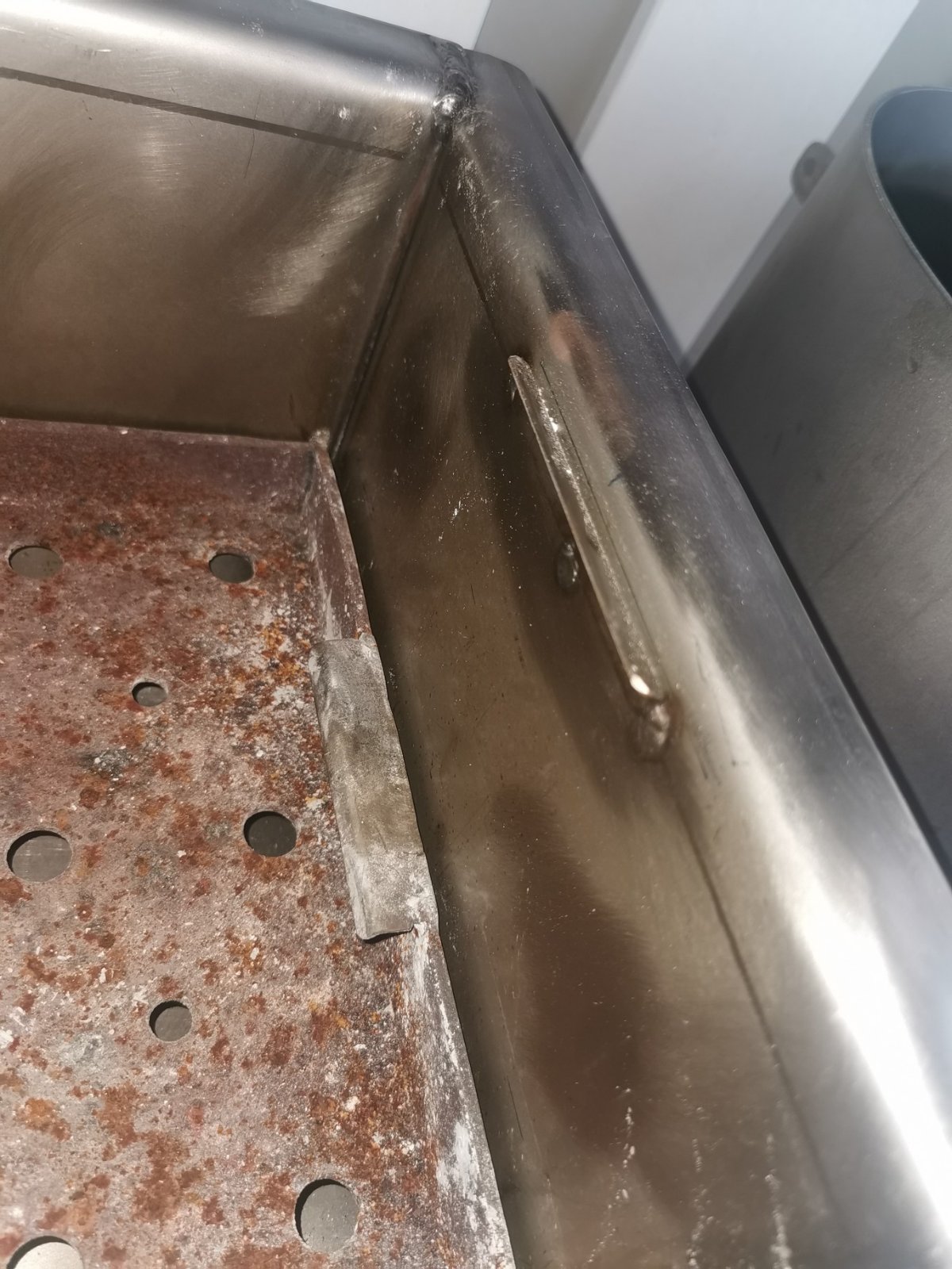

Вид с верху, видно, как приварены уголочки, они служат опорой для ванны, а также упор для заслонок (подача воздуха)

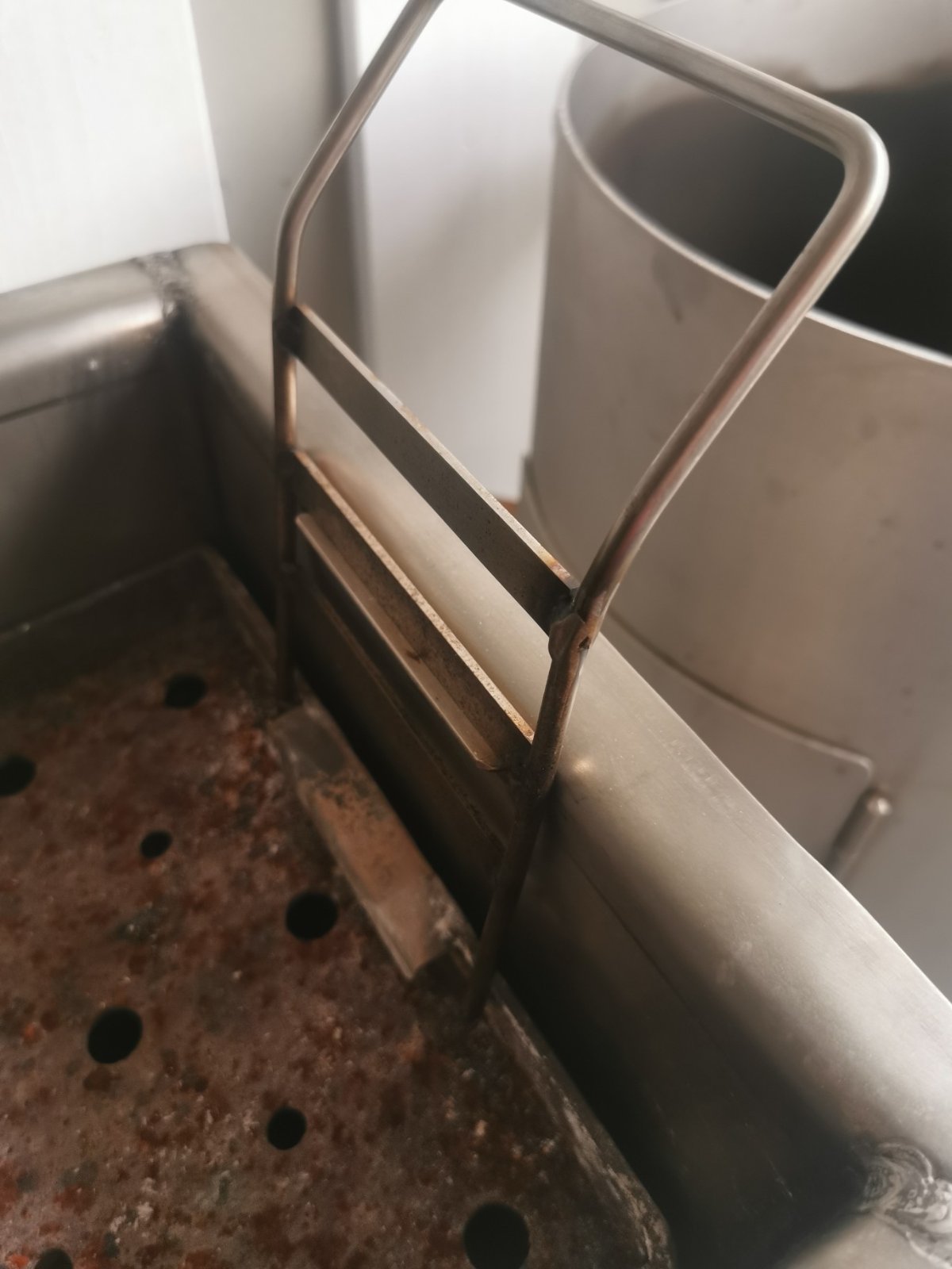

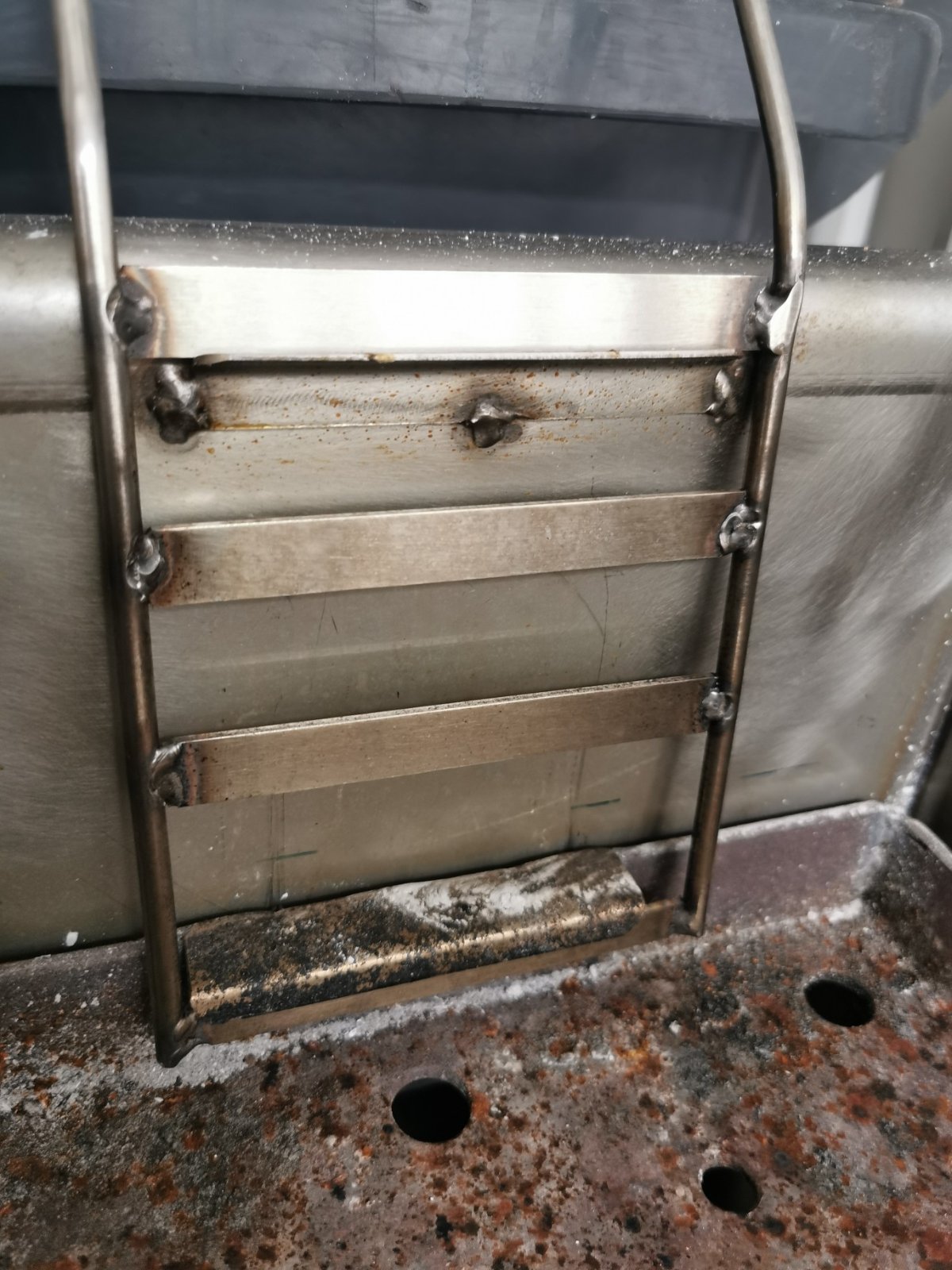

Прошу обратить внимание на то как изготовленны заслонки.
Ну и последнее, принцип, чтобы решётка мёртво лежала. Кстати 5 мм кругляк из нержавейки.
Если выдержать толщину материалов, то ничего не ведёт и будет служить очень долго.

DIMA312 А роботы причем, они варили?
advert2 не, роботы не задействованы, а тетрадка с работы, поэтому KUKA. :yes:

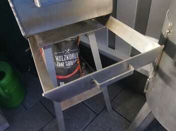

DIMA312 А самое высокое положение ванны использовали? Не слишком маленькое расстояние получается от углей до мяса?
Rubicon конечно использовал. Мой совет, не надо туда с горкой угля класть.

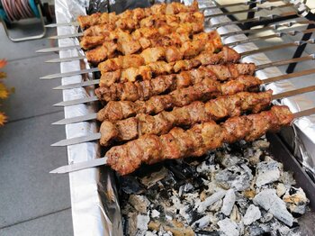

Я отдельно разжигаю где-то 2,5-3 кг. угля. Этого достаточно чтобы покрыть тонким слоем всю ванну. Когда жар успокаивается, можно поднять прям "впритык" к мясу, например чтобы подрумянить, когда чувствуешь, что мясо в принципе готово, но вида ещё нет, не сушит же...
Вот здесь, к примеру, на самом высоком положении.
