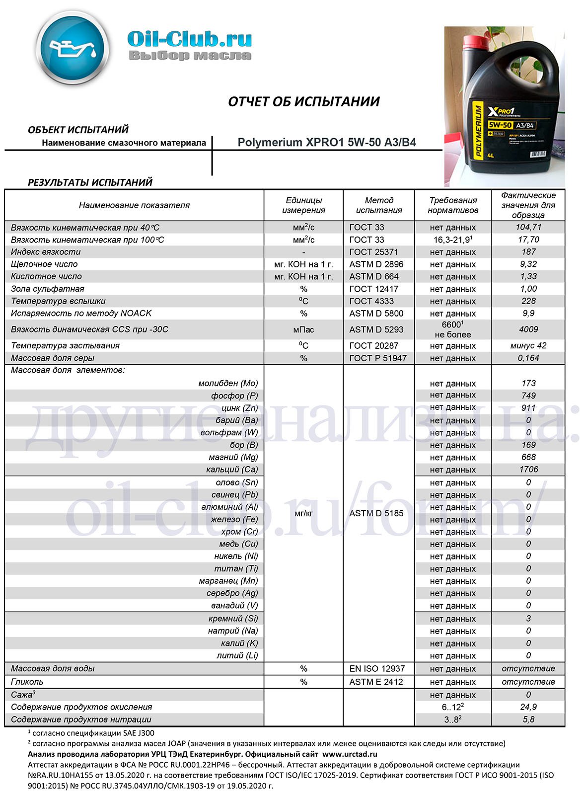

Масло заявлено как: ACEA A3/B4; API SP; MB 229.1 / 229.3; Porsche A40.
1) По вязкостным характеристикам удовлетворяет стандарту SAE J300 как 5W-50.
2) Высокий индекс вязкости, как полагается в таких универсальных маслах, работающих в широком диапазоне температур.
3) Щелочное число = 9,32 - немного недотянуло до 10, как должно быть у масел стандарта ACEA A3/B4. Но это может быть и погрешность метода измерения, поэтому не придираюсь. Масло с запасом для больших интервалов, хотя это нужно проверять отработками.
4) Низкая зольность сульфатная = 1,0% - что хорошо скажется на минимизации зольных отложений в камере сгорания, форсунках прямого впрыска, клапанах, турбонагнетателей итд.
5) Температура вспышки = 228С - обычная для масла на гидрокрекинге. В своем классе оно термостабильно.
6) Испаряемость масс NOACK = 9,9% - при длительной эксплуатации испаряемость масла низкая. На гидрокрекинге в этой вязкости 5W-50, лучше не сделаешь. Лучше только у масел на ПАО и GTL.
7) Вязкость имитации холодной прокрутки стартером, CCS при -30С = 4009мПас - шустрая при низкотемпературном запуске, эти свойства улучшены за счет добавления эстеров. Хотя в таких маслах 5W-50, претендующих на крепкие вязкостные свойства, ожидаешь 5500-5600мПас.
8) Температура застывания -42С - норма. Для масла на гидрокрекинге VHVI - это обычный, нормальный порог температуры застывания. Для запусков до -30С (и даже немного ниже -32С например), масло подходит.
9) Очень низкое содержание серы 0,164% - как будто перед нами современное среднезольное ACEA C3. Сера низкая еще и потому, что средний уровень противоизносной присадки ZDDP. Здесь фосфора цинка не 1100-1200ppm, а 750-900ppm. Такое низкое содержание серы, еще говорит о том, что в нем хорошо очищенные базовые масла.
10) Пакет присадок - конструктор выполненный заводом Polymerium. Здесь есть модификатор трения на основе молибдена. Противоизносные присадки о которых говорил чуть выше (фосфор, цинк). Борированные сукцинимиды - дисперсанты позволяющие поддерживать чистоту двигателя. Магний + кальций - основная моющая нейтрализующая присадка. Хороший жирный пакет присадок.

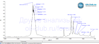

ИК спектр Фурье говорит о том, что масло на основе гидрокрекинга VHVI + Эстеры.

Вывод: Хорошее масло, для тех кому нужна высокая рабочая вязкость и в тоже время низкотемпературные характеристики - для использования при температурах до -30С. Состоит из гидрокрекинга + эстеры + дисперсанты + аминные антиоксиданты. Присутствует модификатор трения на основе молибдена. Нормальные высокотемпературные характеристики. Подойдет для использования в пожилых двигателях, расточенных блоках, двигателях сконструированных в 90х-2000х, турбо-двигателях. Отечественный производитель. Не высокая цена.
