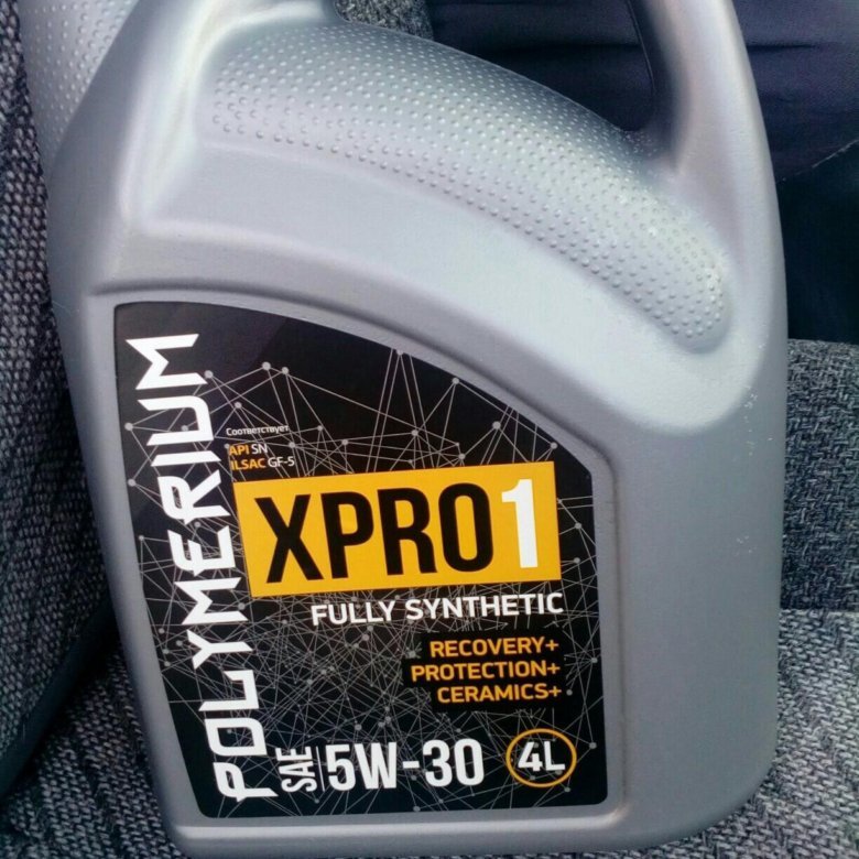

А что канистра старая? Или не?

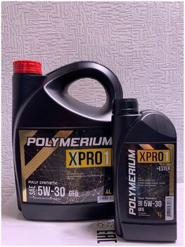

20 минут назад, Дюпелёк сказал:
А есть новее? Покажите пожалуйста
По типу такой
2 минуты назад, Tattooed_arm сказал:
Ты точно это мне?)
Я тоже полимерум дрочер :))
1 час назад, Wirtgen сказал:
Сдаётся мне , потребителей  5-50 столько же, как на  0-20 .
Скорее как на 0-16. )
Изменено пользователем знаток
55 минут назад, Elifroll сказал:
По типу такой
Так это наоборот старая версия этикетки (канистры одинаковые).
В анализе новее.
1 минуту назад, джин Тони сказал:
В анализе новее.
Я что-то совсем весь запутался...
7 минут назад, Elifroll сказал:
Сейчас усугубим :sarcastic:
38 минут назад, джин Тони сказал:
О!
Изменено пользователем Elifroll
Вот теперь все ясно))) всем спасибо!)
