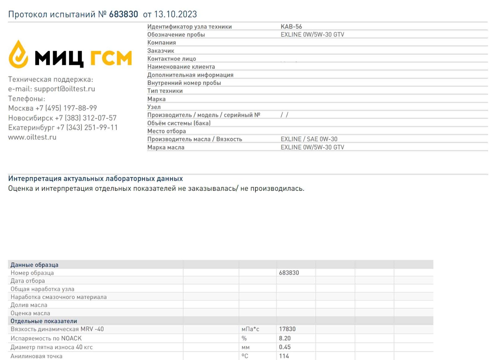

6) Испаряемость NOACK = 9,1% - хорошая, особенно если учесть, что масло то по сути низковязкая 0W-30. Exline не склонно к обильному угару, не должно требовать много доливки. По требованиям спецификации Mercedes Benz 229.5, NOACK должен быть < 10%. Exline этому удовлетворяет.

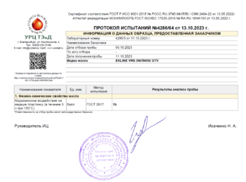

12) Коррозионное воздействие на медную пластину = 1b - оценка хорошо. Не активно в плане коррозии на поверхностях деталей.

13) MRV вязкость динамическая при -40С = 17830мПас - с запасом, думаю что на нем можно запускаться даже немного ниже чем -35С...

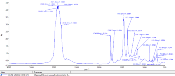

ИК-спектр: Полностью ПАО синтетика + алкилированные нафталины + эстеры. Присутствуют аминные антиокислители и сукцинимидные дисперсанты. Фенолятов нет или немного. (комментарий torcon).

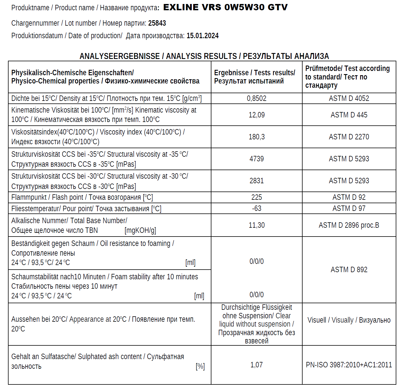

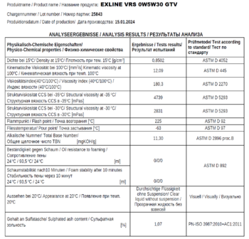

Данные заводской лаборатории:
EXVRS0W/5W30GTV1L - EXLINE VRS 0W/5W-30 GTV 1L
EXVRS0W/5W30GTV5L - EXLINE VRS 0W/5W-30 GTV 5L⁹
