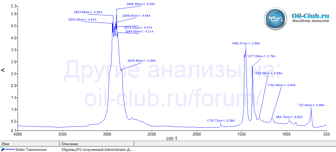

13 февраля 20242 г Популярное сообщение Закреплён Sintec Transmission 75W-90 API GL-4/5 свежее за анализ спасибо АО "Синтек Групп" Анализ проводил АО "Синтек Групп". Масло заявлено как: API GL-4; API GL-5; MAN 342 M2; Scania STO 1:0; ZF TE-ML; 04G/07A/08/24A; DAF; IVECO. ИК спектр Фурье Артикулы коды для заказа в интернет магазинах: 963354 - Sintec Transmission 75W-90 API GL-4/5 1L 963355 - Sintec Transmission 75W-90 API GL-4/5 4L 963356 - Sintec Transmission 75W-90 API GL-4/5 205L
14 февраля 20242 г 12 часов назад, torcon сказал: Здесь масло попроще. Брукфильд <60 000 это масло сдаст скорее всего На оф.сайте: Вязкость по Брукфильду при минус 40°С, мПас (не более 150 000) 108100 Изменено 14 февраля 20242 г пользователем dimm7777
17 декабря 20241 г из недавнего: брукфильд неплохой - 68000, хороший KRL (10%) и жуткая пена при 93, но возможно, это партия такая. пакет - с 99% вероятностью афтон, НО! сам афтон заявлял, что GL-4/5 ТОЛЬКО для минеральных рецептур 80-90, для 75-90 - нельзя. так что есть вопросики...
