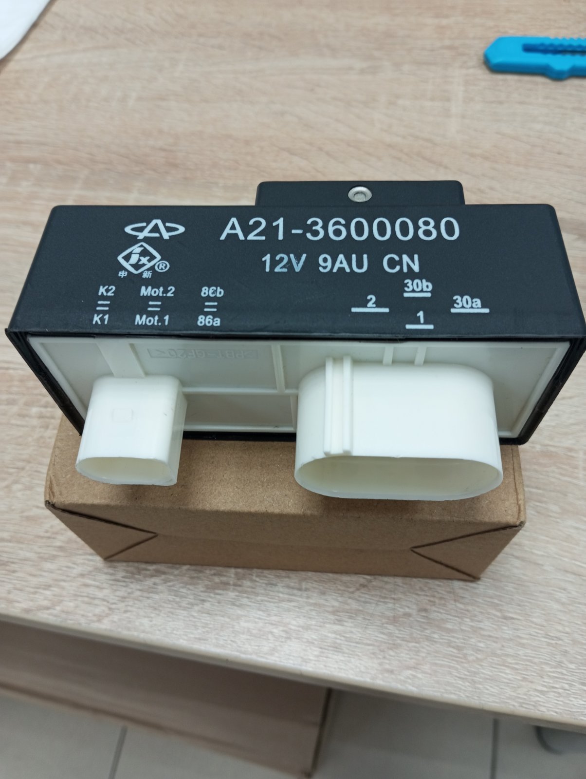

Надо рассказать мужу сестры, у которого на ЧТ7 на  пробеге 4500 км сдохло какое то реле и из-за этого Карлсон молотит без остановок. ОД диагностировал и.... развёл руками. В наличии нет, ожидайте. Вот вторая неделя ожидания закончилась уже))))

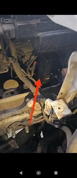

Пусть купит на ОЗОНе, оно стоит всего 2К, меняется за 10минут. Это болячка у Чери, поставщик был хреновый. Мне дилер поменял через неделю после обращения. Сами реле были в наличии изначально, просто я ждал своей очереди. Я себе купил на всякий случай, но они сказали, что тем, кому меняли, больше не обращались, ходят нормально, поставщика сменили. Чтобы каждый раз не скидывать клемму, пусть легонько постучит по реле (его хорошо видно) любым ключиком и оно отлипнет. И пусть не включает кондиционер, тогда вентилятор не будет включаться. За перегрев пусть не беспокоится, я часами и сотнями километров катал и мониторил через ЕЛМ, наш мотор вообще не перегревается до включения вентилятора (если не включен кондишн), для охлаждения, заглаза хватает электронно- регулируемого термостата. Меняется реле тоже очень просто - откручиваем 3 болта на 10 и снимаем корпус воздушного фильтра, затем снимаем само реле (2болта на 8) и 2разьема. Всё

Спасибо, передам. А то он очкует ездить.

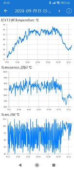

Не-не, я же тоже столкнулся с этим, сначала пару раз скидывал клемму, потом надоело, постучал ключиком по реле (когда мотор заглушил, а вентилятор продолжал вращаться) и оно тут же отлипло. Потом подключил ЕЛМ-ку и стал мониторить t ОЖ (вентилятор при этом больше не включался никогда, если не включать кондиционер) и машина не грелась. Температура доходит до (+105°), открывается термостат и она падает до (+80°) выше не идёт  никогда. И так часами, хоть по трассе едешь пару-тройку часов, хоть в пробке стоишь на ХХ
