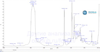

ИК-спектр Фурье говорит о том, что масло полностью на ПАО синтетике + эстеры + Алкилированные нафталины. (прим. torcon)

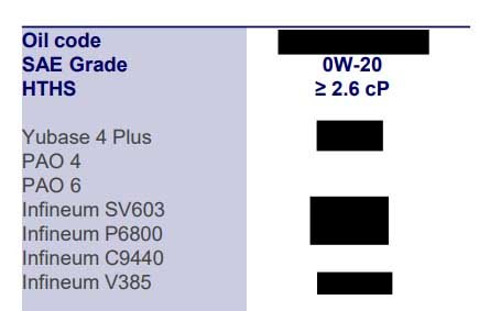

В рецептуре 0w20 на пакете P6800 нет PAO
тем более тогда

Вы же сами выложили формуляцию для 0/20 на этом пакете - в основе Yubase 3+ вязкостью 4сСт, т.е. нафтеновая база
это и есть постулат от Инфинеума, канон так сказать

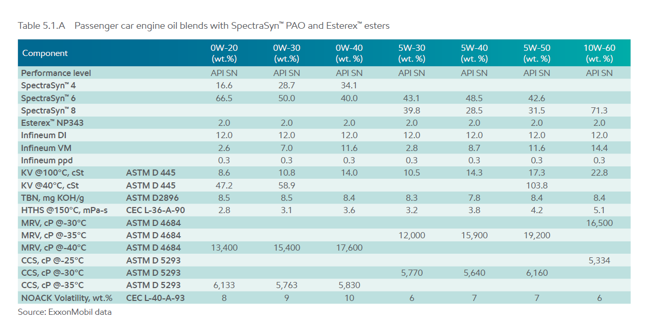

Я считаю, что у INFINEUM давно уже накоплена база знаний по рецептурам PAO+ESTER. Ведь эти рецептуры ранее несколько десятилетий выпускались. Раньше не было проблем, а потом вдруг появились сложности?
MOBIL во всю в своих каталогах предлагает рецептуры на PAO.
Достаточно посмотреть на пакет присадок P6040 и ИК-спектр, чтобы убедиться, что там нет ничего такого необычного, также ознакомиться с результатами AMSOIL по пройденному тесту Sequence, IIIH https://blog.amsoil.com/amsoil-crushes-sequence-iiih-engine-test/

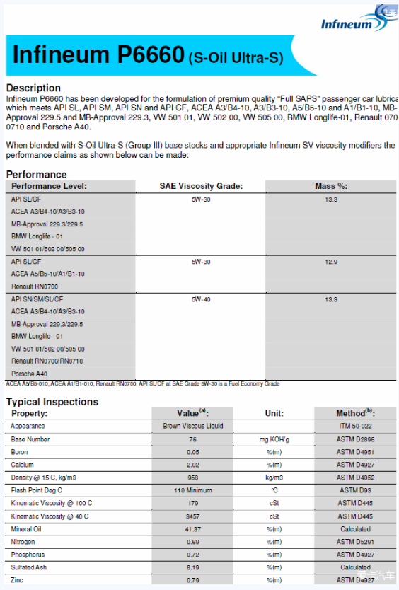

 @Itseasy   опубликовал интересное сообщение: "Кстати, неплохо себя показывает Инфинеум Р6660. Тест масла 0W-40 с 46% ПАО и большим количеством загустителя с запасом прошел низкотемпературное шламообразование. Данные в открытом доступе. Предыдущая версия теста - Sequence VG."
А в чем подвох? В том, что INFINEUM P6660 разработан был под базовое масло III группы, но тест Sequence VG проходил с PAO 46% и успешно прошел
1235363395_InfineumP6660.png.a23bf82035a98f50acfd97f7f66b84fd.thumb.png.22f2713e3921e47a32c550456f8e7a9f.png
Что самое интересное, что пакет P6670 уже разработан по 2 и 3 группы с целью увеличения продаж. А про 4 группу никто из великолепной четверки производителей пакетов присадок никогда больше и не вспомнит, т.к. нет для блендеров никакой целесообразности производить массово масла на PAO+POE.

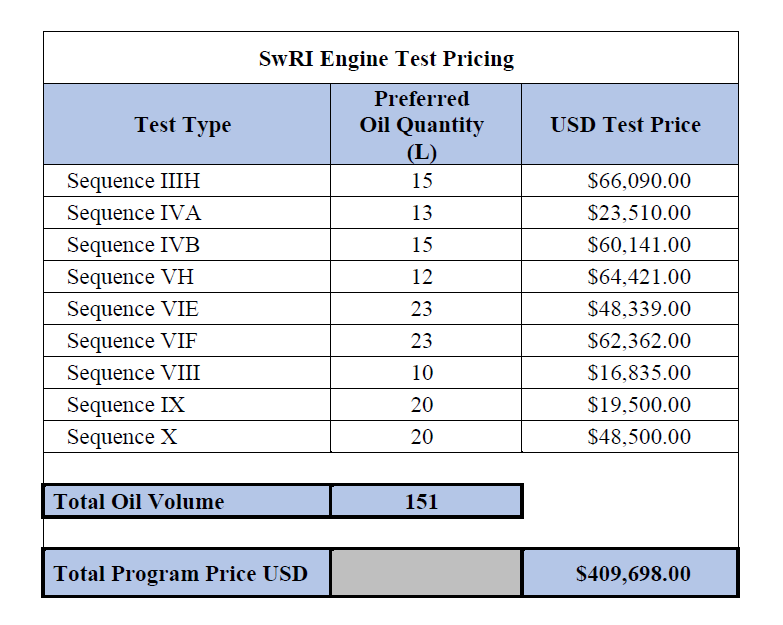

Проблема моей позиции в том, что у меня нет средств, чтобы это доказать. Я списывался с SWRI, вот стоимость испытаний.

В МИЦ ГСМ сообщили, что  временно не проводят. Будем ждать.
