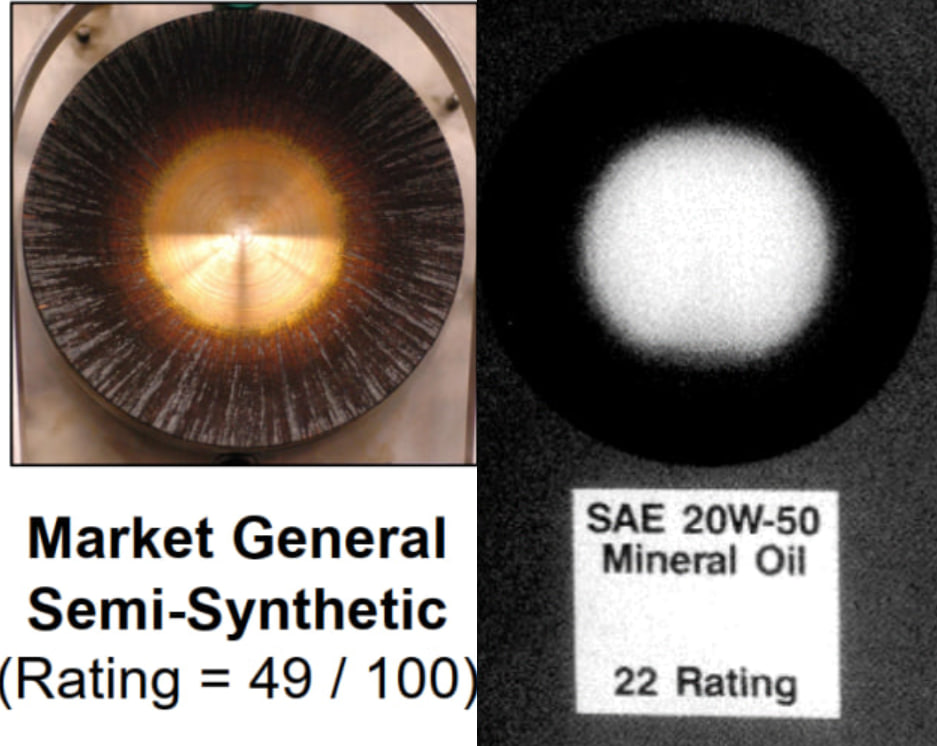

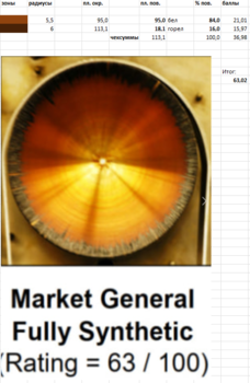

Кстати, обратите особое внимание на аттракцион неслыханной искренности от этого производителя: в рамках TFO он сравнивает масла со своими "плохими" продуктами, называя их иногда "market general".
Вообще никаких сомнений, что 10-30 могло бы быть и свое, доморощенное, просто "плохое".
Не припомню и случая, чтобы маслодел показывал свои(!) "плохие" продукты, противопоставляя их... Да еще и с такой ошеломительной разницей, как это делает Mobil (ну вот вся та же презенташка Visom - там товарный продукт "Mobil 2000" просто руинирован).
52 минуты назад, bmwservice сказал:

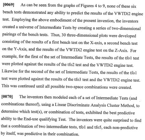

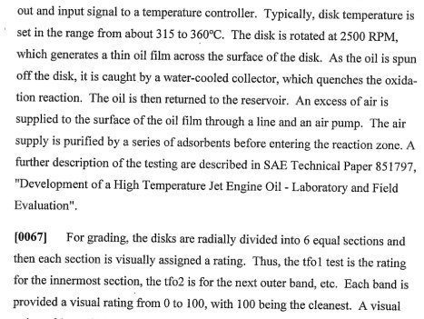

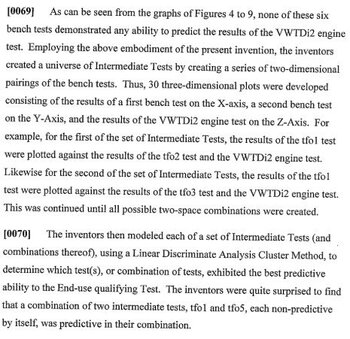

A way of "reading TFO" for "predicting" VW-TDI2 piston deposits
Способ «считывания TFO» для «прогнозирования» VW-TDI2 поршневых отложений
https://patents.google.com/patent/WO2007016309A2
VW1.thumb.jpg.c62b9e46d86ad09e224a41114ade7566.jpg   VW2.thumb.jpg.9273b7bdca11613c123fcf7c480ff77f.jpg
55 минут назад, blingo сказал:
Ага, там огонь корреляция...

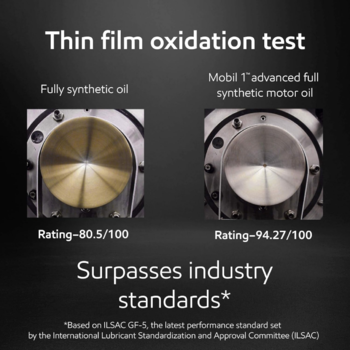

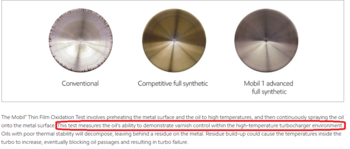

Вот мне что нравится: вот тут сверху "недопустимое" масло, ай-ай-ай какое плохое, но вроде бы не плохое, а просто - "ну какое-то не то, не подходит". Даже цифр не указали на этот раз. Допустимое же, как Мобил считает, только и исключительно НИЖНЕЕ, которое, очевидно, чище-чистого! Слепому видно, верно?!
Чо, прямо так и сильно плохое оно, которое выше?! Ну ладно...
Поднимаем глаза на первое сообщение и смотрим недоуменно на продукты Мобил (включая ESSO) 10+летней давности, из которых, внезапно, ДОПУСТИМЫХ масел просто не найти. По тому же самому тесту! Там такая дичь, особенно - 5-40 и 10-40 Mobil 2000 - так просто черная дыра!
Они ВСЕ плохие там были, включая новейший Visom! Но даже если и "не включая" (смотрим на его рисованные баллы), то у Мобил остается... один единственный допустимый продукт.
И вот находятся некоторые, которым этот тест вполне себе ничего... НРАВИТСЯ.
А "прожарка" - ой-ой-ой - подтасовка, передергивание и все там прочее (прямо так и пишет). И главный "подтасовщик" сейчас пишет эти строки про офигительно правдивый тест Мобил.
Я так понял, единственный аргумент "Мобил хотя бы раскрутили этот металлический диск" - ах вот оно что!, а остальное, в этом тесте, так масло в глаза - божья роса, ага.)
Мобил, похоже, не только диск раскрутили...
Казалось бы - шаг остался - ну так и признай публично: "Мобил - молодцы, хороший тест, подтасовок нет, мне все нравится: очень убедительно - вон, даже диск крутится".

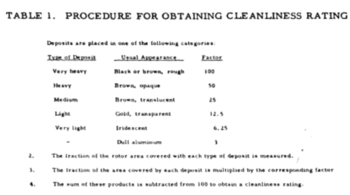

В СССР десятилетиями (circa 1951+++) существовал тест ПЗВ:
Который тоже производился "на металле", без топлива и в схожих температурных условиях. Но с появлением присадок к маслам - его типичный результат стал на грани заметности (незаметен).
Как же ЭТО до сих пор удается Mobil и что там "отделяется"/"вообще не отделяется" от масла - вопрос даже больший, чем все остальные глупости вокруг этого теста.
Ответ на него дал бы, например, ICP тест, но это, похоже, никому тут не нужно, включая сам Mobil)))
