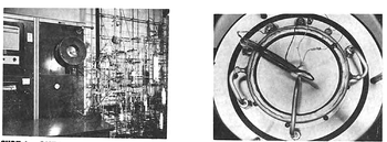

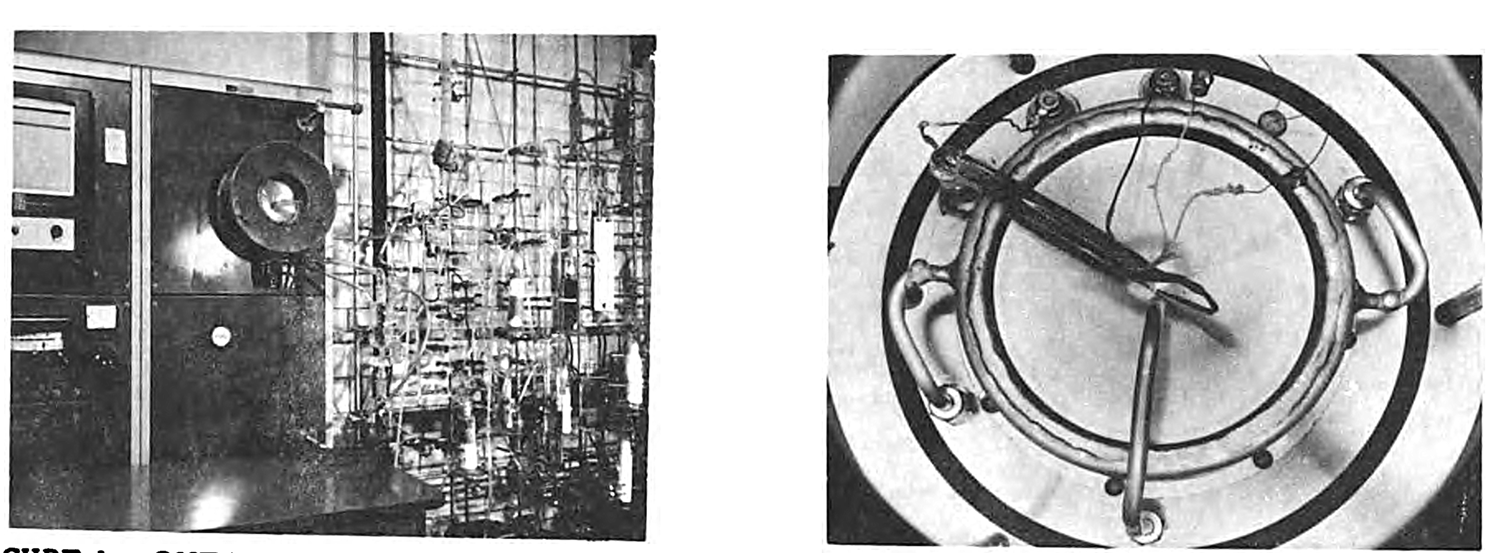

Еще, ок. 1990, фото из моего архива:

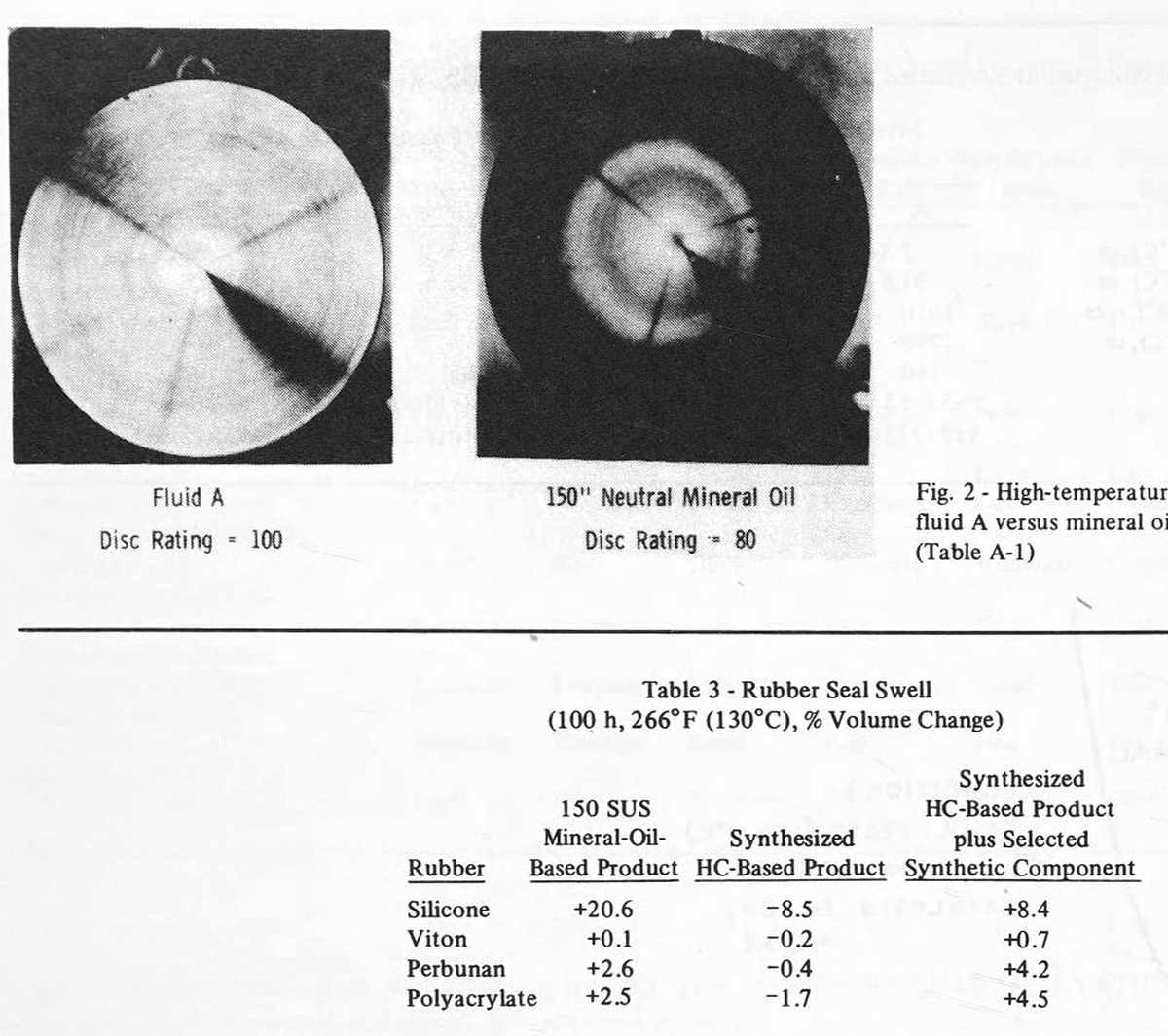

Вот из книжки про то самое супер-масло мобил1 (которое советовали всем, и которое было 0-16)
отработало чистейше ) но и база миньки довольно чисто (а фотка кривая)
и вообще - смотри какой красивый прибор!
