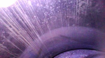

26 января 20242 г Закреплён Друзья, всем доброго времени суток! Сильно не кидайтесь камнями, читал много форум, но только еще больше запутался, голова взрывается уже. 502 или 504? Поездки короткие (2-10км),только по городу, 50% в гору или с горы (это сложные условия вроде как считается). Заправки только роснефть аи-100. В тапок даю периодически (пару раз в день). Авто купил пару месяцев назад, пробег 115т, есть небольшие задиры на цилиндрах, и жор масла (500-1000мл/1тыс.км). За первую тысячу сожрала литр, сечас тысячу почти проехал, пишет 500гр съела, ничего не понимаю)) как такое может быть? До меня лили motul x-cess 5w40. Его же и доливаю сейчас. Уже пора менять масло полностью (1 год прошел с замены, машина мало ездила) и ломаю голову, что залить и где купить, чтобы точно оригинал. 5-30 или 5-40? Есть мысли сделать раскоксовку перед этим. Буду очень признателен Вам за советы. Изменено 26 января 20242 г пользователем Fazer91

27 января 20242 г 5 часов назад, Fazer91 сказал: Смотрите выше, скрины скинул с эндоскопа какие это задиры Это потёртости и не от кокса, юбкой поршня походу шоркает при перекладке. или коксом чертит полосы, на задиры не похоже. Изменено 27 января 20242 г пользователем Новосиб
27 января 20242 г 5 часов назад, Fazer91 сказал: Или коксом чертит , мало с верху течёт походу с колпачков.
27 января 20242 г 6 часов назад, Fazer91 сказал: скрины скинул с эндоскопа вот задиры по цылиндру, на фото плохо видно масло в задирах а камерой отлично. Изменено 27 января 20242 г пользователем Новосиб
27 января 20242 г Автор 3 часа назад, Новосиб сказал: Вот можете посмотреть видео с эндоскопа, на скрине может не так хорошо видно https://disk.yandex.ru/d/WgyLJg0wQXXb3w Изменено 27 января 20242 г пользователем Fazer91

27 января 20242 г Автор 8 часов назад, Hazy_nsk сказал: Лукоил или синтек и капиталка) Без вариантов) Вот видел с эндоскопа, думаете это прям капиталка без вариантов? https://disk.yandex.ru/d/WgyLJg0wQXXb3w
27 января 20242 г Fazer91 лучше обратиться на профильный форум, была проблема на этих моторах связана с вентиляцией да и сальники клапанов возможно устали. Было ещё предписание от завода с поршневой. Изменено 27 января 20242 г пользователем AleksFreeman
