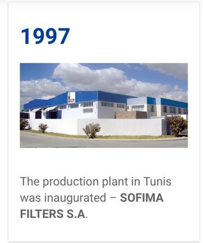

Что такое “Sofima Misfat”? Тут возможны такие варианты: у UFI есть свой завод в Тунисе либо UFI заказывает данный артикул у Misfat.
Видимо, первое:

Да, все правильно: Misfat Filtration, соррян. У Ufi в Тунисе, судя по фото Гугла, склад, где тупо кладут в свою упаковку готовые фильтры. Кстати, встречал и фильтры под брендом TRW.
Изменено пользователем wrighty
2 минуты назад, wrighty сказал:
По информации выше - производственная площадка. Иначе не писали бы на своих фильтрах Made in Tunisia.
Так все правильно: фильтры сделаны в Тунисе, только не Ufi, а для Ufi) Я держал в руках и Mecafilter и Lucas, они один в один VAG, точнее Ufi для VAG, а также Hengst и даже Mann бывает тунисский) Речь про топливный в виде вставки.
Ну, я свечку не держал. На официальном сайте заявлен завод по производству разных фильтров. Мы про Hengst польский тоже всякое думали, а как оказалось, там самый современный завод по производству воздушных фильтров. И это им не мешает заказывать салонники у Filtron. Много там нюансов.
