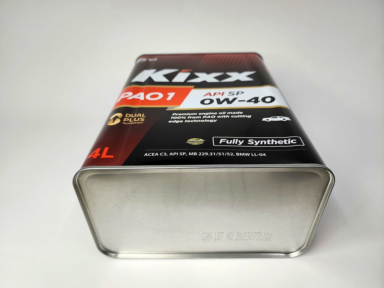

Kixx PAO1 0W-40 API SP свежее 2023
Kixx PAO1 0W-40 API SP свежее 2023 за анализ спасибо форумчанину kir888, ООО "Центр Автомасел".
Анализ проводил kir888, ООО "Центр Автомасел".
Kixx PAO1 0W-40 API SP (VOA BASE) копия.jpgKixx PAO1 0W-40 API SP URC копия.jpgKixx PAO1 0W-40 API SP photo1.jpgKixx PAO1 0W-40 API SP photo2.jpgKixx PAO1 0W-40 API SP photo3.jpg

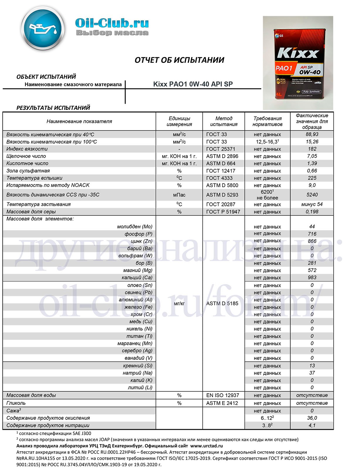

Масло заявлено как: ACEA C3, API SP, MB 229.31/51/52, BMW LL-04.
ИК спектр Фурье говорит о том, что масло полностью на ПАО + эстеры около 5% + очень много сукцинимидов (предположительно дисперсанты).
l208444TE1 - Kixx PAO1 0W-40 API SP 4L
Масло имеет хорошую динамическую вязкость CCS при -35С, 5240 мПас. Густое, не густое, свои функции нулевки выполнит отлично. Все красиво, но мне 0w30 SP больше нравится.

Не знаю, но по факту используют, от рекомендаций производителей идёт, например у Генезис на внутреннем рынке рекомендация 0W-30 C2 причём что в бензинки, что в дизеля, как раз целевая аудитория для KIXX 0W-30, анализ которого делали ранее, ну и понятно что с такой рекомендацией ничего не мешает лить и это масло, плюс у них там немцев с дизелями много.
Подобные масла у них на рынке давно появились, никто их не делал с оглядкой на рынок РФ, сугубо для использования на внутреннем и азиатском рынке, это сейчас у них поставки в РФ попёрли.
А 37 ппм натрия никого не смутило? Обычно, как моющей присадки, натрия немного побольше было в других маслах, интересно , это изначально пакет такой, или улучшайзер сам КИКС добавил?
Насчет того, зачем 0W40  на внутреннем рынке Ю.Кореи- ну, есть же спорткары, у которых в мануале только эта вязкость и прописана.

Для горячего турбомотора , да еще с прямым впрыском,  самое то: ПАО меньше всего окисляется при высоких температурах, малозольное масло дает мало отложений. На нормальном топливе в дизеле и 15000 продержится, а уж 10000 точно.
Натрий это элемент нового пакета присадок, такие же пакеты можно встретить у современных масел 0W-20 ACEA C5.
Солидарен с движенец, 0W-30 мне нравится больше, у него нет таких заскоков, как загущенная вязкость 15.26 у масла 0W-40, где и так загустителя много... Но опять же их нельзя сравнивать, так как каждая вязкость для своих задач.

ACEA C2/C3 против чистого ACEA C3.
55 минут назад, torcon сказал:
Kixx любит натрий.
