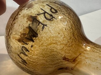

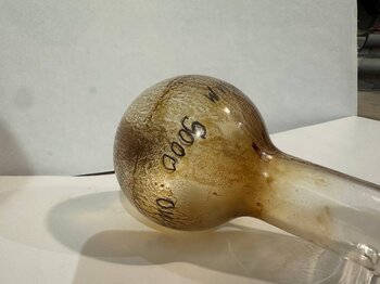

Что за чумазые колбы? :D
22 часа назад, Red сказал:
Прожарка синтек
1 минуту назад, chelovekk сказал:
Прожарка синтек
И какую полезную информацию нам это даёт? :))
