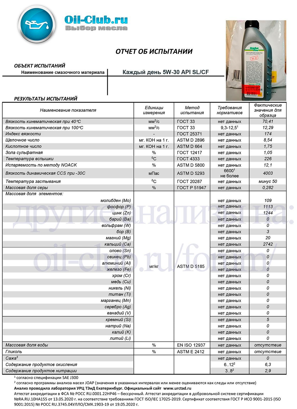

 ИК спектр добавьте в шапку
Polymerium а оно не должно быть SL?
По фосфору SL.
Ну чисто по цифрам, нормально.

Не смотрится как то лучше заметно того КД 5-30 на которое делали анализ, если сравнить..
