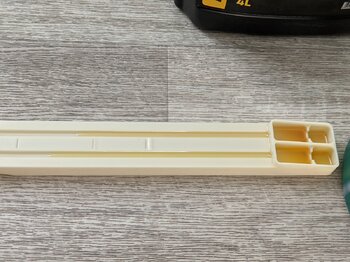

Залил себе этот Девон в 1.9TDI с насосфорсункой на лето, по началу ощущения положительные, но не долго - в жару появились вибрации мелкие к 3000км масло потемнело а к 3500 угорело около 300-400мл, динамика и накат подупали. Долил остатки из канистры до полного щупа и докатал до 4000км ибо после доливки мотору стало заметно легче.
Жара была под 42гр и в целом держалась три месяца 32-35гр. По линейке обнаружено незначительное загущение.
Так же сравнил свежее по линейке с POLYMERIUM xpro1 504/507 5W-30 и Дэвон оказался значительно жиже, думается мне ошибки в тесте лабы здесь НЕТ. Партия от 04.09.2023г
