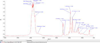

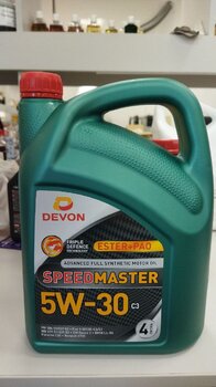

3 декабря 20232 г Популярное сообщение Закреплён Devon Speed Master 5W-30 C3 504/507 свежее Масло заявлено как: ACEA C3 ∙ MB 229.51/229.52 ∙ VW 504 00/507 00 ∙ BMW LL-04 ∙ Porsche C30 ∙ GM Dexos 2 ∙ Fiat 9.55535-S3/S1. ИК спектр Фурье говорит о том, что масло на основе гидрокрекинга + эстеры (возможно немного ПАО) Артикулы коды для заказа в интернет магазинах: ???

3 декабря 20232 г Автор 3 минуты назад, denis.platonov сказал: Так сколько же они всё-таки ПАО туда ливанули? 25% таифа

4 декабря 20232 г С эстерами даже, только вот вязкость при 100С не выдержали. Ну и пакет не знаю такой 504/507. ИК спектра нет? ПАО вроде бы не много судя по вспышке.
4 декабря 20232 г 2 минуты назад, torcon сказал: ПАО вроде бы не много судя по вспышке. Да вроде достаточно,просто оно Таиф, НЭНТ,Саныч в курсе)))
