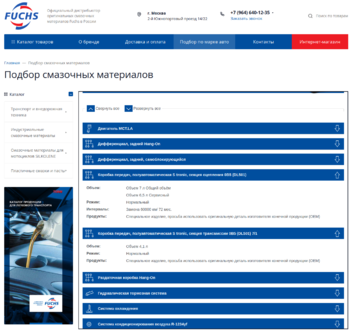

Не очень понял, Вы в саркастической манере мне предлагаете идти или намекаете, будто я Вам такое предлагаю? :)  Я просто указал, что предложенное Вами масло немного не подходит по допуску:pardon: Если у Вас есть аргументы, с удовольствием их выслушаю. Просто масло, про которое я спросил, почему-то обделено вниманием со стороны участников форума, хотя, вроде как, производитель довольно серьёзный, насколько понимаю. Вот, собственно, я и поинтересовался, есть ли у кого опыт использования :pardon:
1 час назад, wrighty сказал:
можно взять Fuchs
Информация, размещённая на fuchs-oils.ru явно указывает, что представители Fuchs не берутся рекомендовать в мою роботизированную коробку что-либо из своей продукции :pardon:При этом иностранный ресурс rowe-oil.com предлагает масло, о котором я выше спрашивал:Connie_cleaning-glasses:
