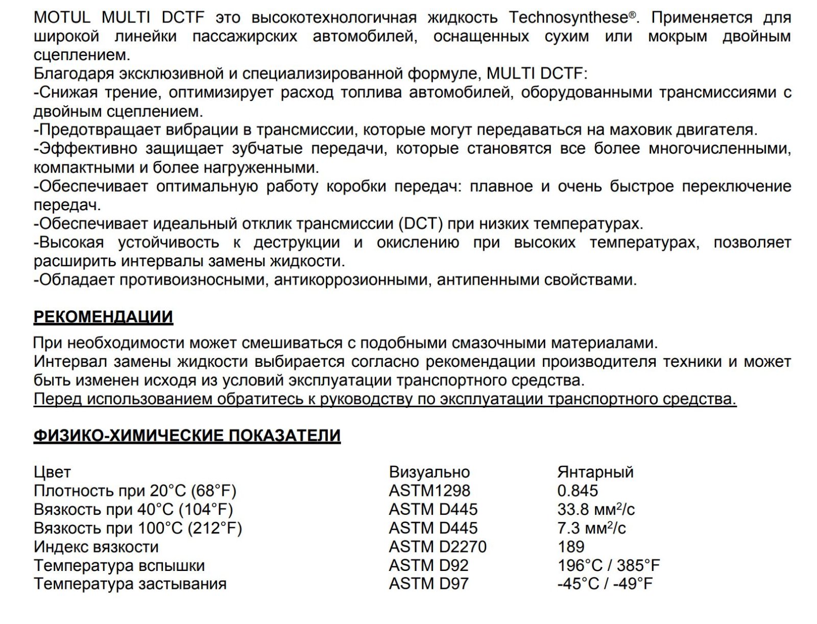

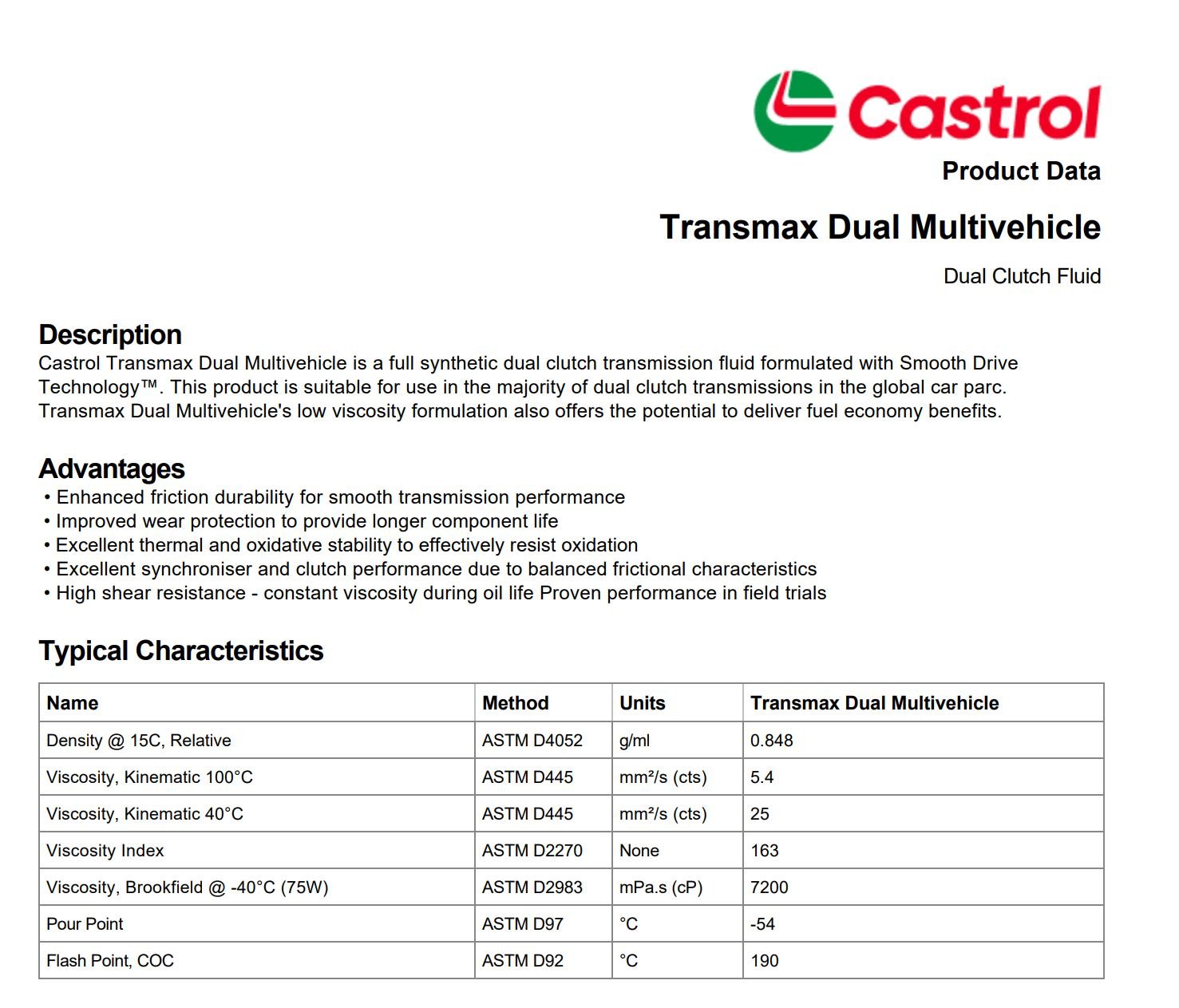

1 час назад, dimm7777 сказал:
Дмитрий73

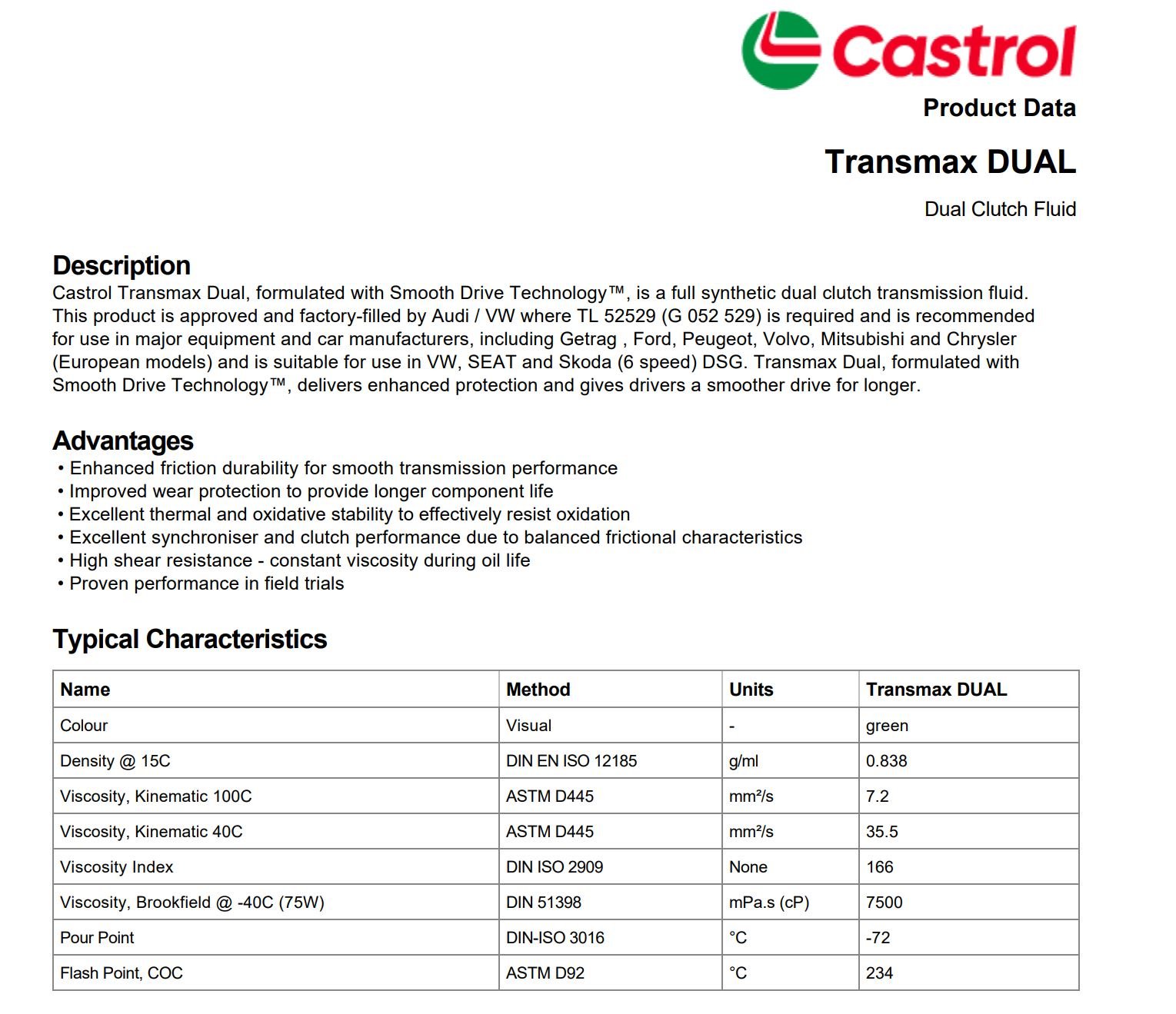

Должно быть примерно так:
35,5 mm²/s (40 °C).
7 - 7,4 mm²/s (100 °C).
-72 °C.
в описании такие данные
Изменено пользователем Дмитрий73

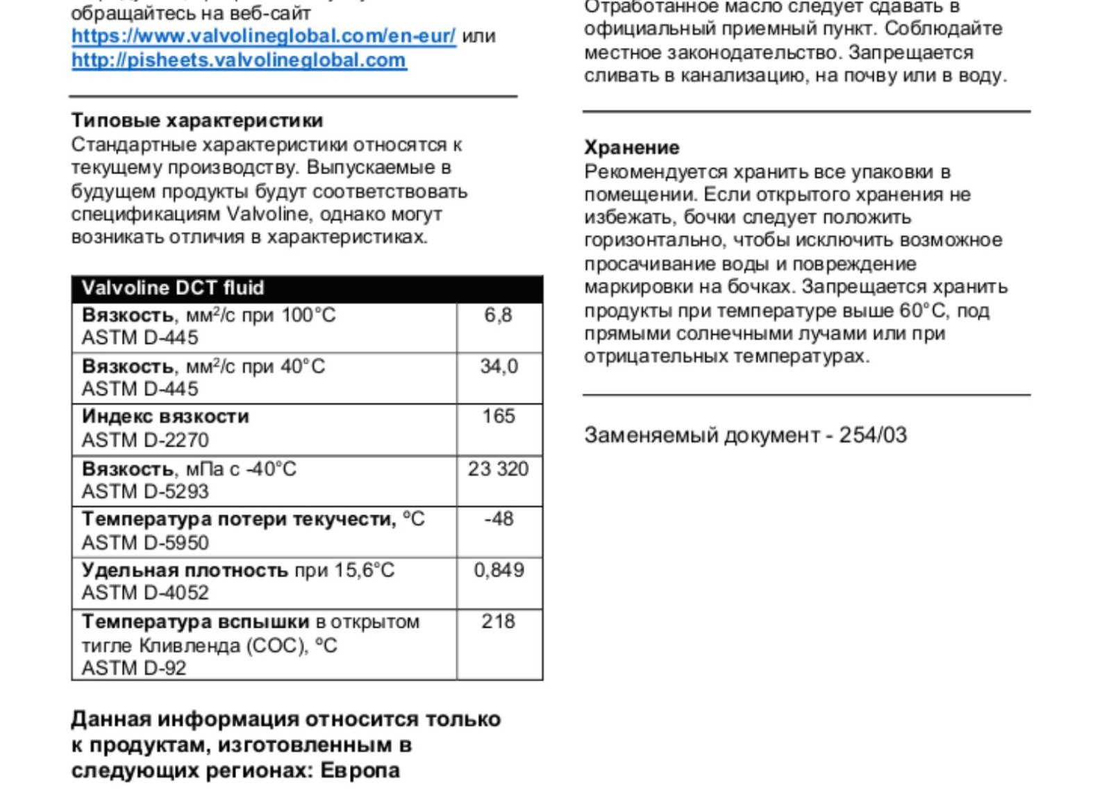

Alex_oss Alex_oss я предлагаю Вам для начала взять и сравнить чисто теоретически этот технический паспорт с техпаспортом оригинала, потом посмотреть на лабораторные анализы на форуме и также сравнить, так как были случаи, что в документах все красиво было с вязкостью, а по факту сильные расхождения.
