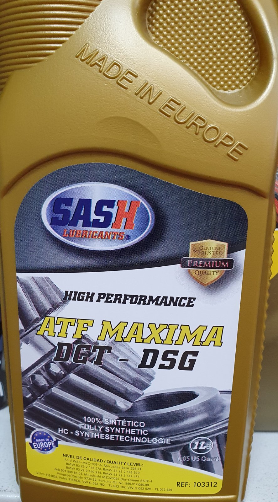

Вот заменил на 40 ткм масло, небо и земля после заводского, коробка перестала пинаться, передачи включаются мягко и на морозе оно жиже. 6 литров залил в DSG6 DQ250, слил грамм 300, оставил выше уровня. Всем советую. Цена за 1300р за литр, брал 1.03, вчера оно уже 2400 стоит, причём оно лучше оригинала оказалоськоторый 4200 стоит.
Сам спросил, сам отвечаю. Масла одинаковые, типа ребрендинг, мешать можно. До сих пор в некоторых европейских магазинах висят по два фото упаковок на одну позицию.
