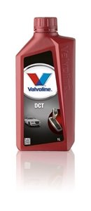

Подходит очередная замена масла в DSG-6 (DQ250) авто полный привод, место обитания Москва и область, пробег на данный момент 120 000км, замену масла произвожу каждые 30 000км. С 0 до 30 ткм был залит оригинал, с 30 по 120 ткм заливал Motul DCTF. В зимнее время мотюль работает лучше оригинала (плавнее переключается), в летнее время на холодную тоже хорошо, но как прогреется начинаются чувствоваться переключения передач, в связи с чем хочу поменять на что-то другое. Присмотрел Valvoline DCTF, отзывов про него не нашёл, но в допусках имеется нужный - TL 52182. Есть ли у кого-нибудь опыт использования?
PI_Valvoline-DCT-Fluid_254-02 (1).pdf
6822.jpgЕсть опыт использования данного масла, опыт положительный, до 250000 км на замену использовал пентусин, он идет как оригинал, последние три замены были вальволайн, пробег 405000 км, без каких либо проблем и ремонтов
Проехал на таком более 15000км....пока без нареканий...
До этого 150000км на оригинале....
