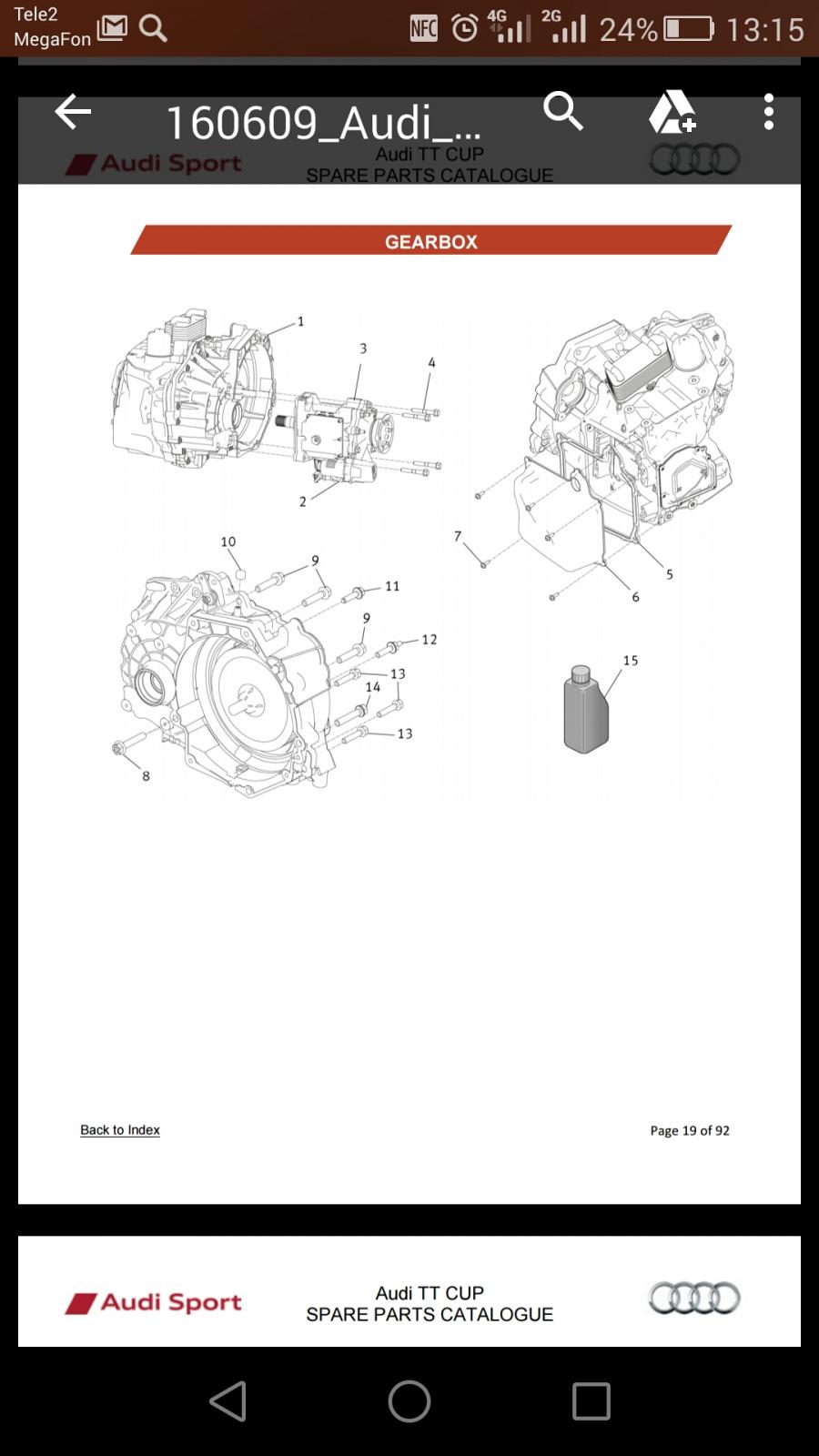

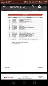

И вот вам на разгон: Ауди в спорте гоняет на Равенол!)))
Я скоро залью (ну как скоро, через 3ккм, но авто используется для настроения, так что минимум месяца через 2), если к моменту замены масла не выяснится что-то, что заставит меня отказаться от этой идеи. :)
а я уже залил, но пока не понял что изменилось) все работает мягко и четко, но так и было, пробег 30ткм
